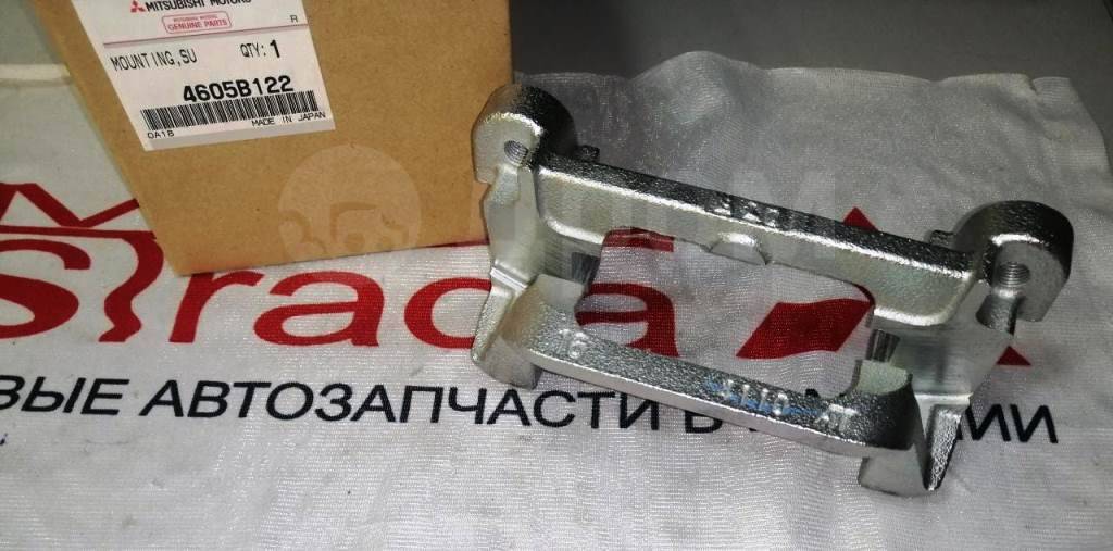

Teoretycznie w roczniku MY18 jarzmo tylne jest takie jak na foto poniżej.
Oczywiście warto sprawdzić organoleptycznie :wink: .
Ten drugi model co podałeś linka był stosowany do 2013 roku.

Obrazek
Mój jest MY17, choć produkcja to 2016. Poprawiłem profil, bo miałem błąd. Ale pewnie jest taki sam jak w MY18, co piszesz. TO wiem czego szukać. Zastanawiam się tylko czy wymieniać wszystko już z tarczami i klockami czy teraz zrobić te jażmo. Klocki mam nowe a tarcze od nowości.
