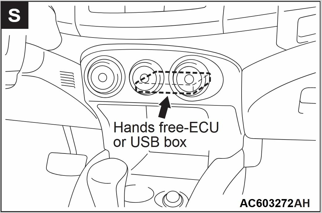

Sprawdź (odłącz go) moduł bluetooth hands free, nie wiem czy jest on podłączony pod radio ale to standardowy pożeracz prądu :wink: .

Moduł ten siedzi za panelem od klimy.

Potwierdzam, że moduł bluetooth oryginalny uszkodził się i robił zwarcie.
bardzo się grzał jak obwód radia był aktywny.
Miałem pobór 0,5A po odłączeniu BT spadło do 0,01A.
Problem się skończył z rozładowywaniem akumulatora.
