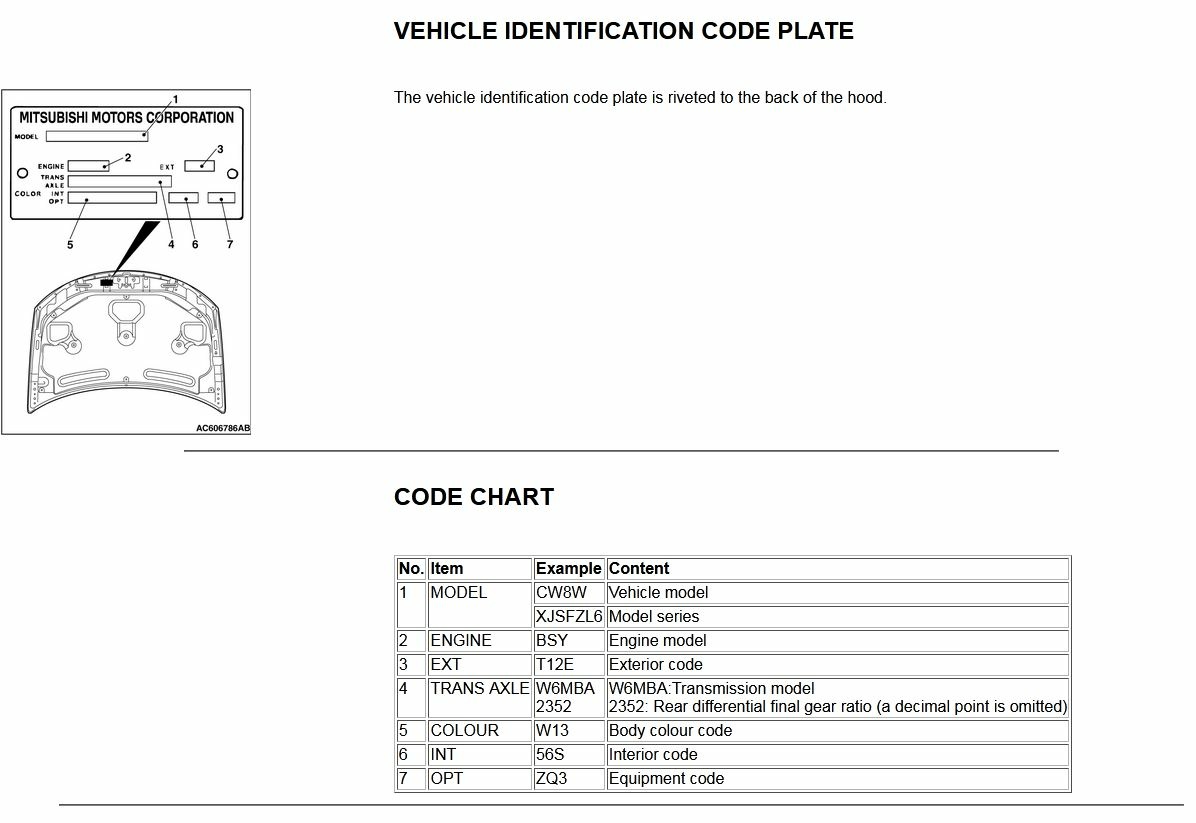

Cześć,
podpowie mi ktoś gdzie znajdę kod koloru lakieru?
Przeszukałem chyba wszystko gdzie mogłem i potrafiłem skojarzyć, niestety nie ma żadnej tabliczki.

Wysłany: 01-08-2023, 09:12
Bizi78, Dzięki... wystarczyło tylko podnieść wzrok :D
