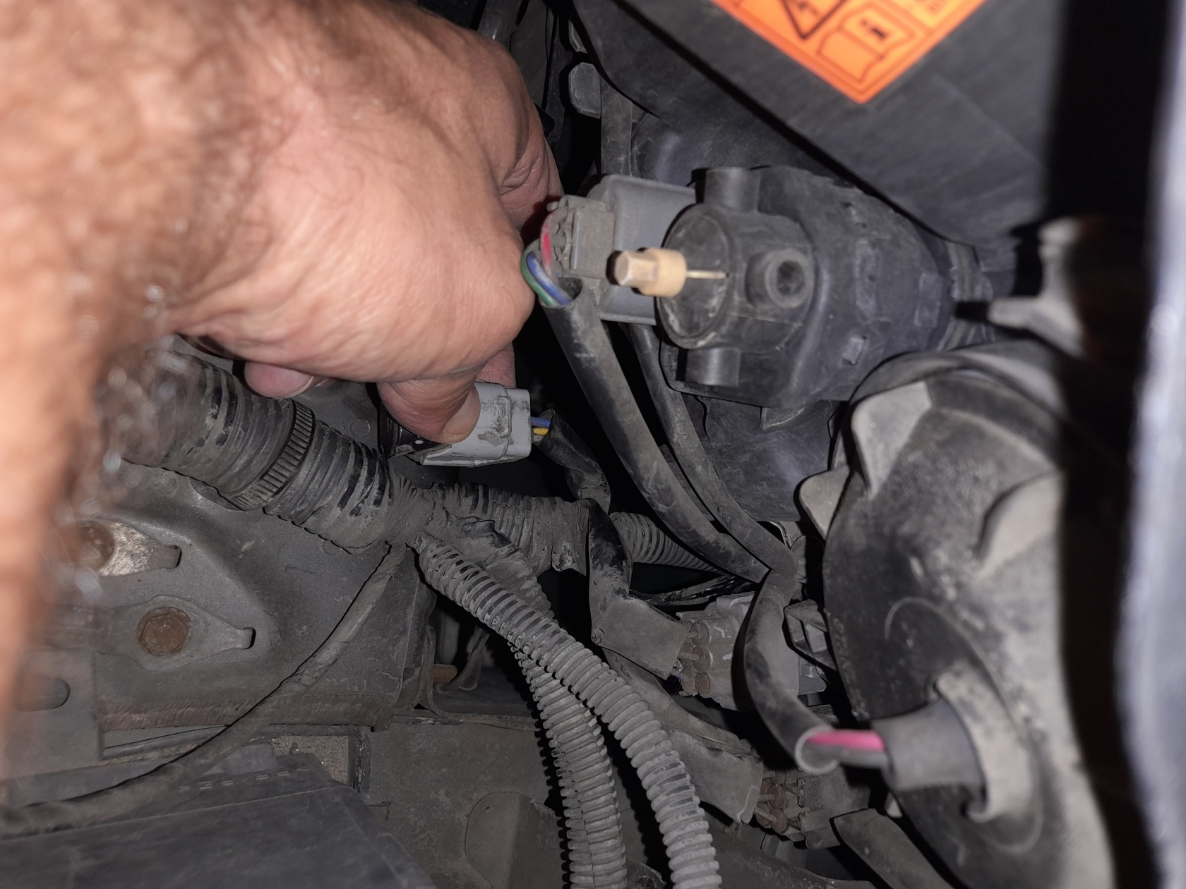

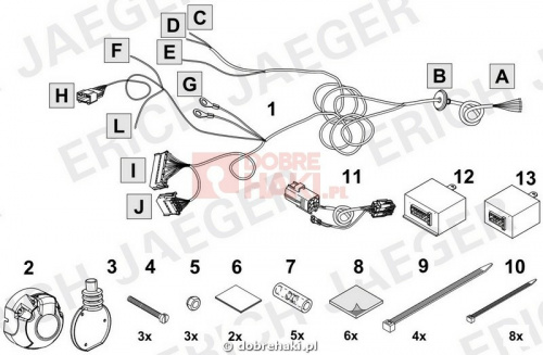

W moim zestawie był kabelek który wpinasz w tą wtyczkę i poprzez bezpieczniku do aku, wiązka 11 ze zdjęcia

Byłaby szansa sprawdzenia u Ciebie jaki kolor z wtyczki wychodzi i idzie do aku?

Jasne - ale jutro, dziś już ciemno i nie wiele będzie widać, zrobię Ci zdjęcia.

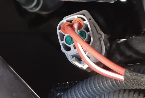

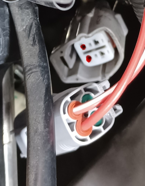

Doszedłem. Żółty kabel z wtyczki idzie do akumulatora na +. Niebieski i szary dochodzi do wtyczki w tylnym prawym słupku i są one na zapas:) dziękuję mimo wszystko za pomoc i pozdrawiam.

U mnie wygląda to tak , że dwa przewody podpięte do akumulatora- czerwony i czerwony z białym, na każdym jest osobny bezpiecznik- polecam założyć. Po wypięciu jednego z bezpieczników gaśnie jedna strona w przyczepce, wnioskuje że zasilanie idzie osobno na każdą ze stron.
