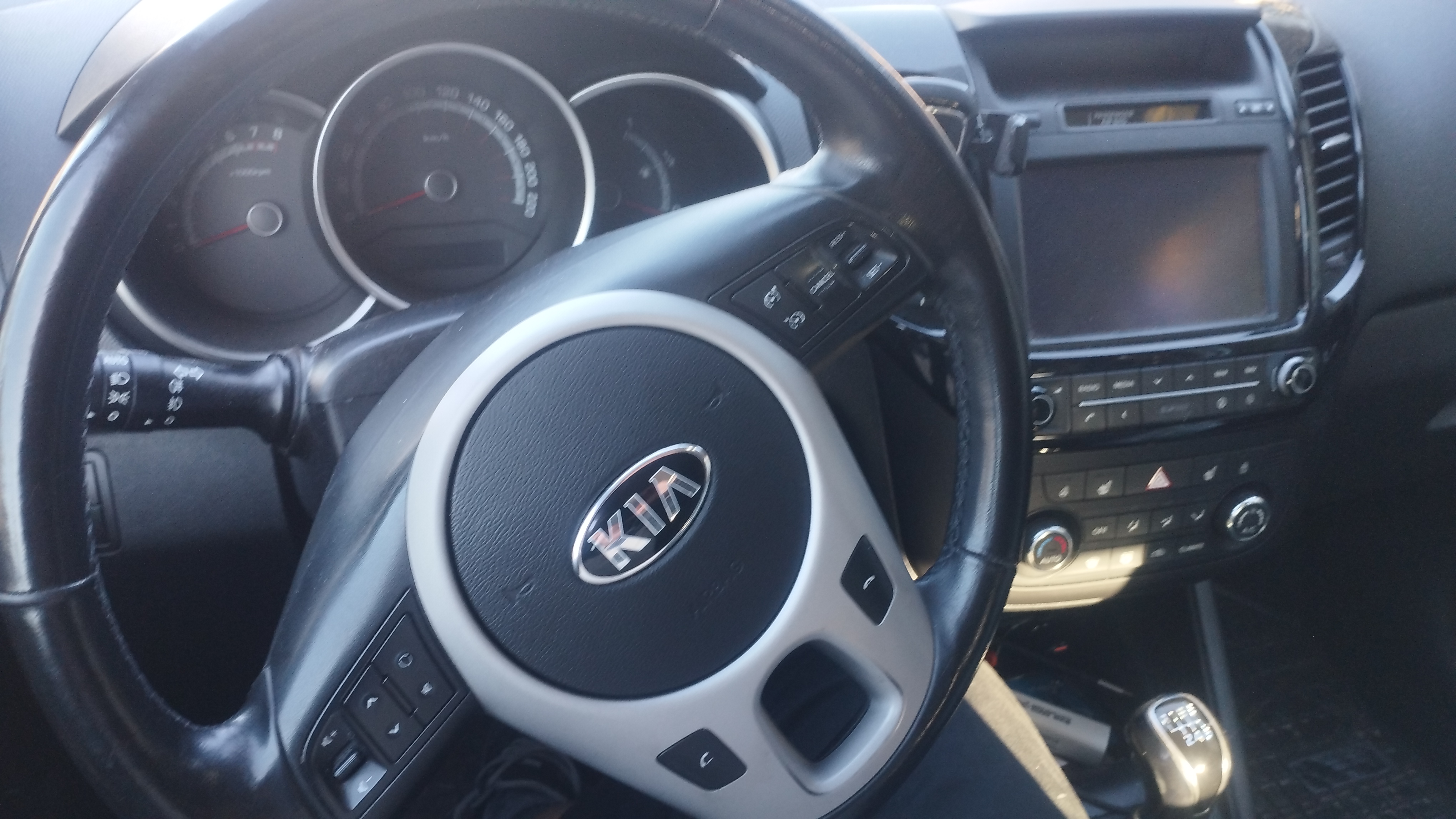

Dzisiaj Kijanka przeszła bez uwag przegląd na SKP 8)
Od zakupu minęło +-15mc a już 17kkm zrobione, gdzie parę miesięcy auto stało na wiosce a dobijałem Żabę :wink: .
Cały czas mi brakuje wskaźnika temp. płynu chłodniczego.
Planuje wpiąć się czujnikiem w adapter na rurę elestyczną i zapodać wskaźnik na słupek A.
Muszę zacząć od rzeźby adaptera na czujnik tak aby pasowało do słupka + pomalowanie go.
Oczywiście jak będzie czas z czym jest problem :doubt: .

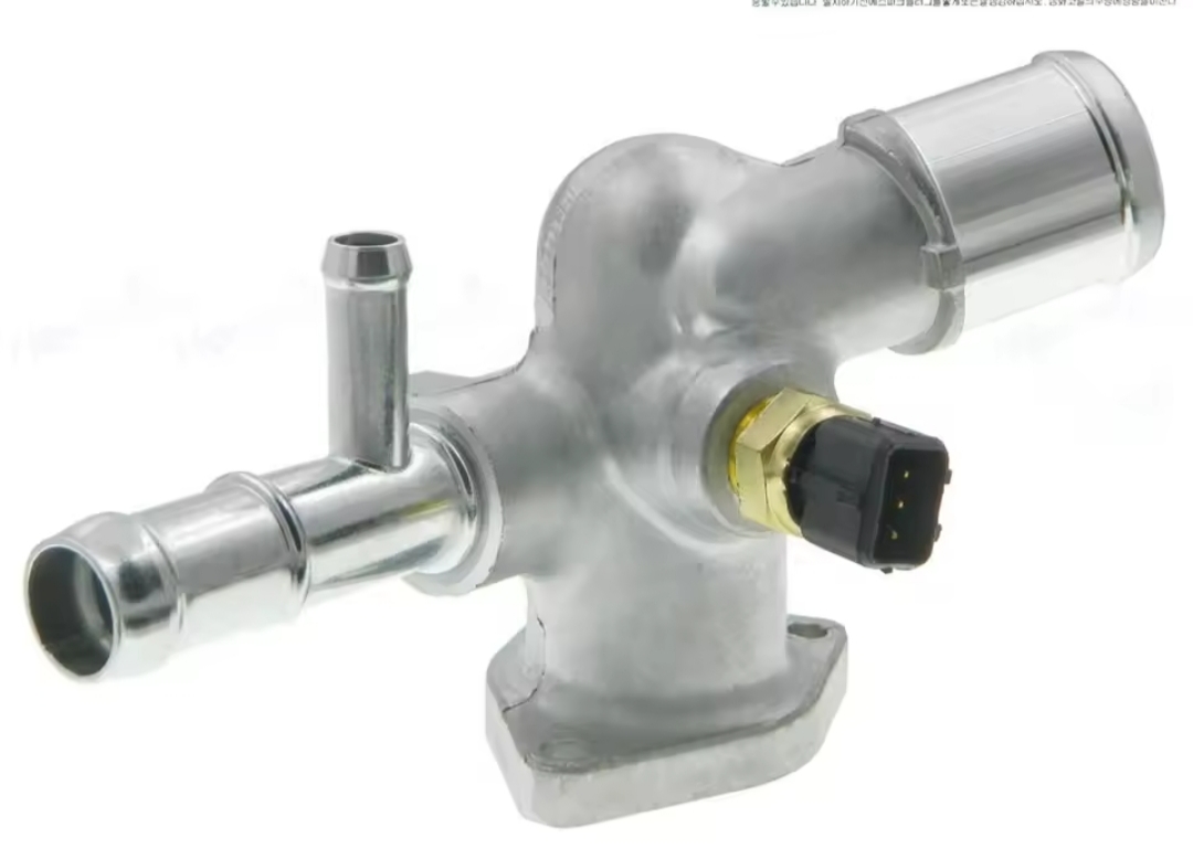

Jedyne miejsce na wpięcie, to dopływ do nagrzewnicy. Ale myślę, że bystry elektryk podpiął by ten zegarek pod ori czujnik temperatury.

Wysłany: 15-08-2025, 10:46
Musiałbym najpierw sprawdzić w manualu jaką rezystancję ma Ori czujnik przy danych temperaturach.
Ogólnie planuję się wpiąć w gumową rurę koło czujnika temp. do ECU.

To jest termostat?

Czemu kombinujesz jak koń pod góre?
ECU posiada informacje jaka jest temperatura płynu chłodzacego inaczej silnik nie byłby w stanie pracować w pętli rozkazów dla warunków zależnych od danych pozyskanych z czujników silnika.
Najprosciej pozyskac ta informacje ze zlacza OBD albo bezposrednio z wtyczki ECu, bez sensu ciąć i grzebac w obiegu cieczy chłodzacej.

Nie ale w tym trójniku jest czujnik temp. i tam planowałem się wpiąć.
Robert, te pod obd widziałem u majfrenda ale jakoś: kształtem, wielkością mi nie leżą.
Zobaczę może coś nowego znajdę.
