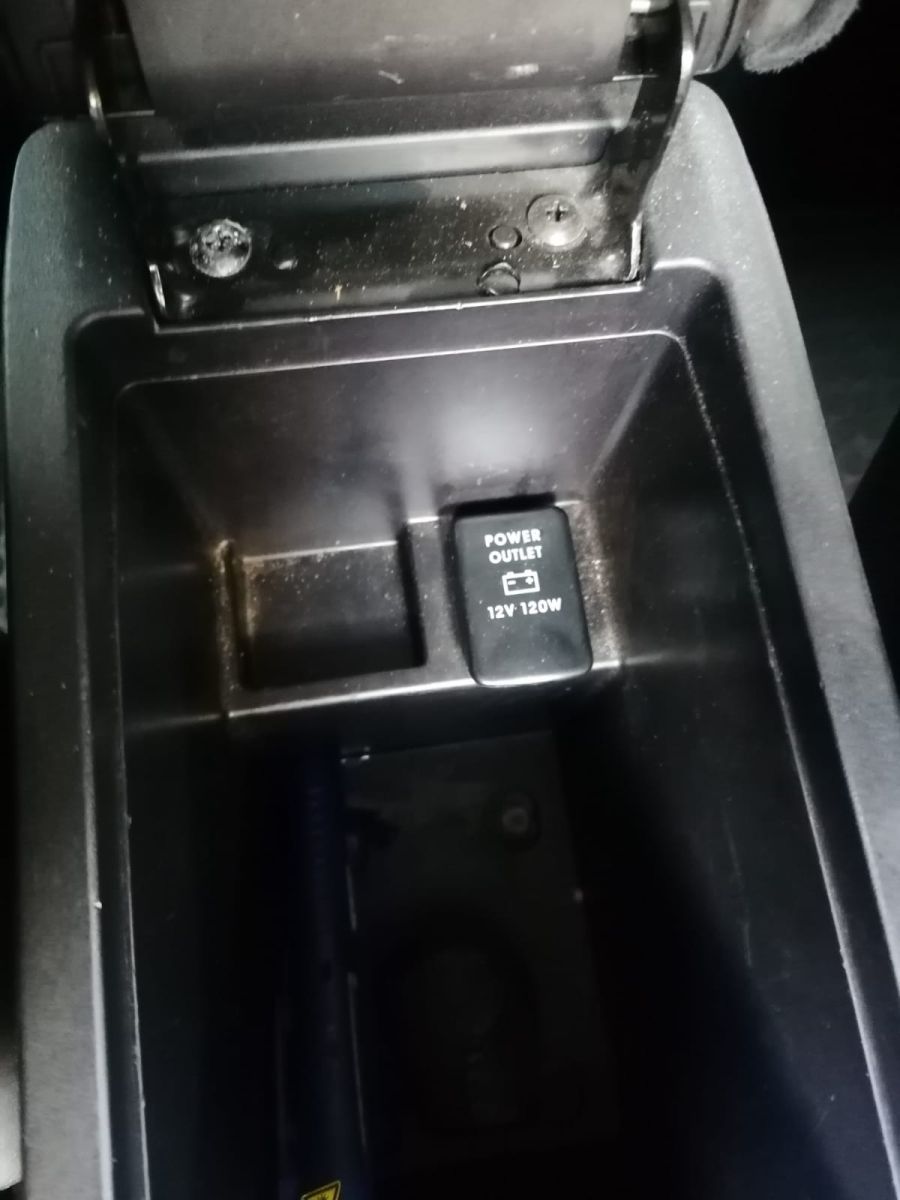

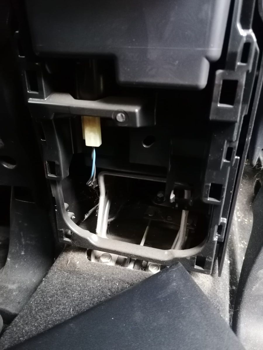

@jacek11 niestety ale nie mam wyprowadzonej wiązki przewodów do końcówki podłokietnika:
Zatem pozostaje mi sposób ukazany w filmiku, a na wymianę radyjka nie ma szans, bo ten Outlander należy do szwagra, który nie lubi wydawać pieniędzy |
