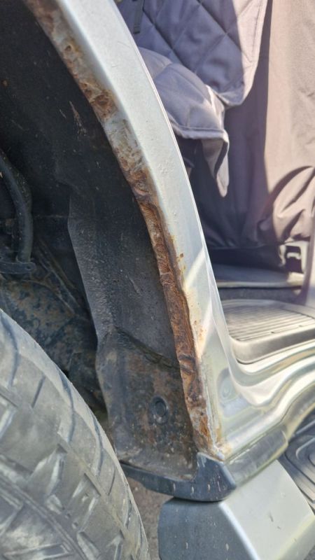

- Słuchaj, masz tu latarkę, wejdź pod spód i sam zobacz bo oczyściłem wszystko z brudu, błota no i .. sam zobacz
No jak widać, z uchwytu nie zostało już prawie że nic, ale też nie ma również tej łapy od strony auta żeby było do czego spawać nowe listwy czy kątowniki.
Jak też widać na zdjęciach, ruda już zrobiła małą dziurkę a przez nowy otwór wentylacyjny spoglądały na nas przewody nieznanego przeznaczenia.
- To jaka decyzja? Bo wiesz edmun, jak mogę próbować coś wspawać, może nawet się uda że się kable nie stopią, ale nie mogę obiecać ile to wytrzyma.
2 tygodnie? Miesiąc? Może pół roku i odpadnie?
Nie wiem, musisz ty podjąć decyzję.
Więc... podjąłem decyzję że szkoda się bawić.

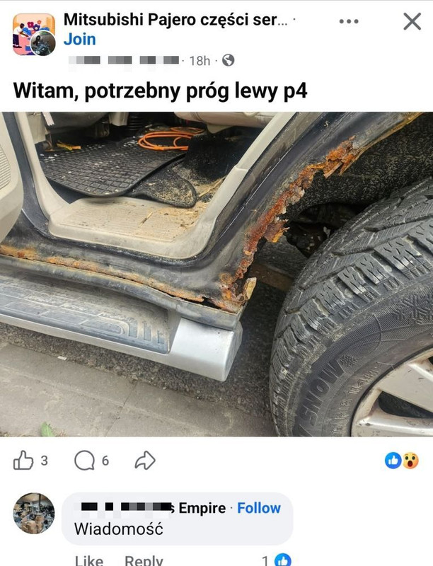

O coś w tym stylu:

Szykuje się grubsza robota z progami. Jestem ciekaw efektu, bo cena jest bardzo atrakcyjna nawet jak na ceny robocizny w PL. Kurde, nie przypominam sobie bym miał takie problemy ze śrubą wahacza, ale fakt presja czasu i zmęczenie podczas nie rutynowych czynności może odcinać racjonalne myślenie. Co do serwisówki zrobiłem kopię programem HTTrack Website Copier i niby spoko ale nie ładują mi się linki do poszczególnych obrazów pdf od biedy wystarczy ale jak na moje umiejętności informatyczne to i tak dużo.

co do progów. no od samego początku bylo wiadomo ze czeka naprawa/wymiana.
po trzech latach czekania az sie rozpadną, sie w końcu rozpadły.
ale... to nie tak ze jest jakieś zagrożenie. drugi i trzeci uchwyt ma sie dobrze.

Z progami to bardziej chodziło mi o koszty spawania podłogi tam gdzie jest widoczna wiązka. Co do śruby wahacza to szkoda czasu na jej odwracanie, no chyba że ta myśl będzie Ci spędzać sen z powiek. ;)

Zaopatrzyłem się w dodatki do "nowszej" kątówki (125mm gdzie na kablu mam starą 115mm którą chyba musze sprzedać).
Zabrałem się za czyszczenie rantu tylnego nadkola.
"Naprawa" którą wykonałem 2 lata temu była tylko "zapaćkaniem" farbą żeby nie było widać że jest tam rdza.
Tak więc jest wstępnie oczyszczone. Wejdę tam jeszcze raz żeby doczyścić jeszcze głębiej (o ile się da)
Na to isopropanol albo brake cleaner? (żeby odtłuścić).
Na to Bilt Hamber Hydrate 80 i z tego co czytałem, tak też zamówiłem i dzisiaj przyjdzie butelka Bilt Hamber Dynax UB.
I dopiero na to chyba podkład, farba i bezbarwny lakier.
Ogólnie nie jest to robota która sprawi że to się przestanie psuć.
Zależy mi tylko żeby nie psuło się szybko i żeby za rok czy dwa lata nie mieć w tego w takim stanie:
Wiem, że można zamówić całe nadkola, ale na szczęście to jeszcze nie czas.
