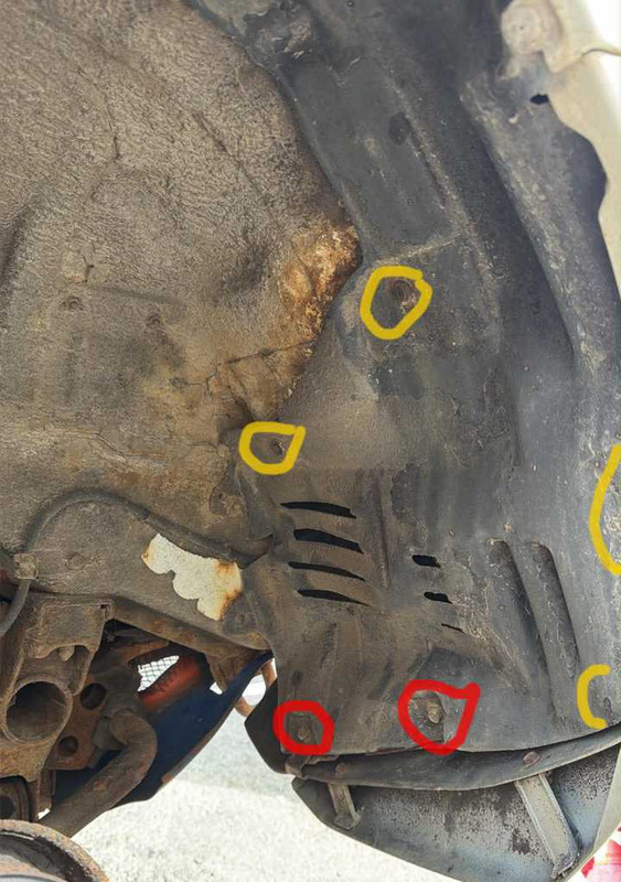

wg serwisówki, należy rozebrać pół samochodu, na szczęście internet podpowiada, że wystarczy zdjąć fartuch prawego przedniego koła (ale najpierw dobrze jest to koło zdjąć)
na czerwono - dwie śruby 10 z kołnierzem, obydwie zerwałem :D , na żółto spinki z gwintem i krzyżakiem do wykręcenia środkowego rozpieraka - dwa razy poszło gładko - albo do podważenia, dwie następne zareagowały dopiero na podważenie.

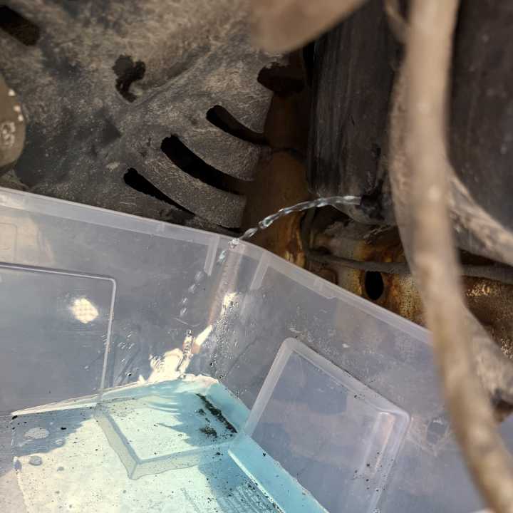

potem już poszło prosto: ściągnąć wężyk odprowadzający płyn z pompki (jeśli chcemy narobić mało bałaganu), tu uwaga: warto najpierw oczyścić go trochę, bo z reguły już dawno przestał być przezroczysty, potem końcówkę choć chwilę ogrzać paluchami, żeby lepiej zeszła z króćca. i potem już można sikać płynem do podstawionego zbiornika (u mnie to 11 litrowa SAMLA z IKEI)
po spuszczeniu płynu - z większym bałaganem i rozbryzgami płynu dookoła autka można pominąć ściąganie wężyka - wyciągamy pompkę.

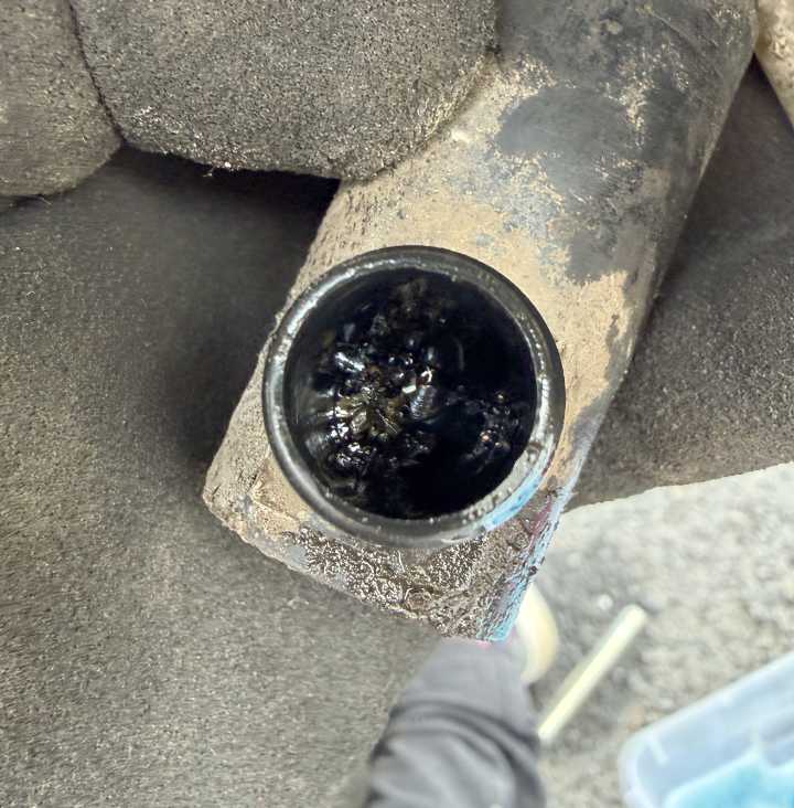

W mojej było czarno od wszelkiego brudu. Jak znam życie - to był jej 26 rok działalności, więc i tak jest nieźle
szybka wymiana na nową, nasmarowanie silikonem króćca do podłączenia wężyka i końcówki wchodzącej do zbiornika płynu spryskiwaczy, około litra płynu do zbiornika, przekręcenie kluczyka, wajcha do siebie i płyn poleciał na szybę.
