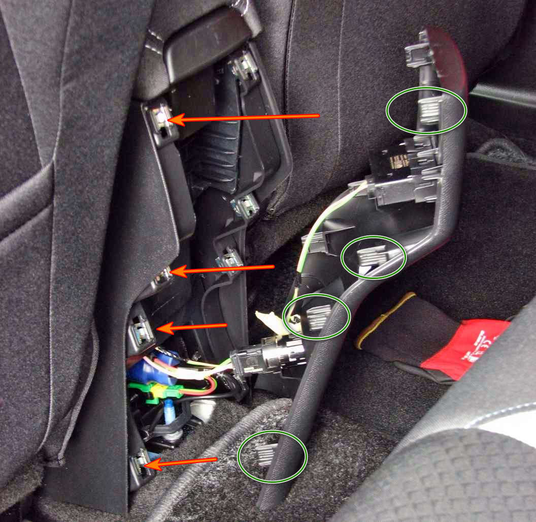

Wracając to właściwego tematu. Pierwszym usprawnieniem były owiewki, drugim kamery. O ile przednia kamera bez problemu zamontowana i podłączona przez piggybacka do bezpiecznika w panelu (swoją drogą to skandal że nie ma w instrukcji diagramu który bezpiecznik do czego), to tylna na szybkiego podpięta była do jednego z gniazd USB przeznaczonych dla pasażerów tylnej kanapy. W mijającym tygodniu zrobiłem to "na porządnie".
Wadą nowych modeli aut jest bezsprzecznie fakt, że użytkownicy niewiele przy nich grzebią (gwarancja) no i niewiele z tego powodu da się w sieci znaleźć, ale się udało wyguglać że panel z owymi gniazdami USB da się bardzo łatwo zdjąć, trzyma się na ośmiu zatrzaskach:

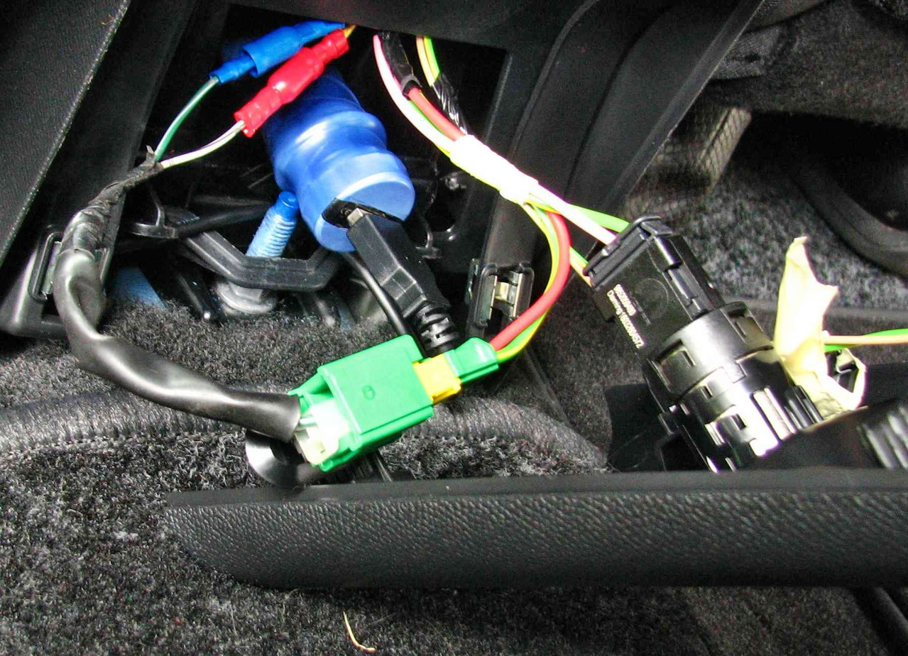

Plan był taki - albo się wpiąć w kable do USB, albo w kable do zapalniczki. Oba te rozwiązania (jak się okazało) wymagałyby wcinania się w przewody, bo wtyczki w obu przypadkach totalnie (dla mnie) nietypowe. Na całe szczęście okazało się że idzie tam sobie całkiem luźna zielona wtyczka (przypuszczam że do sterowania wentylacją dla pasażerów z tyłu), z +12V występującym "po stacyjce". Wtyczka nawet całkiem normalna, także z zachowanych starych wiązek dopasowałem jedną, po drobnych przeróbkach skalpelem pasuje na mocny wcisk:
Na w/w focie widać też dołożone przeze mnie gniazdo zapalniczki z przytaśmowanym adapterem USB i kablem, który pod wykładziną idzie do lewego progu, a stamtąd pod plastikami - do tyłu samochodu.
