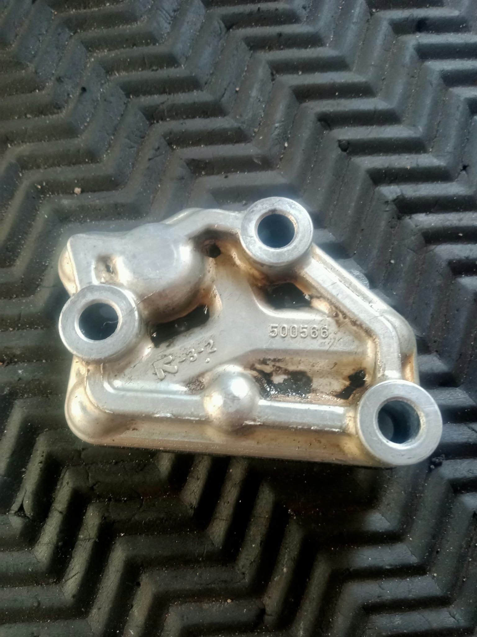

Nie wdając się w szczegół awarii, mówiąc krótko, brak oleju na popychaczach i kosmiczne klekotanie Miśka.
Diagnoza na 99 % zawór/regulator ciśnienia oleju, który jest w komorze silnika.
Niedostępny, jak widzę na rodzimym rynku...

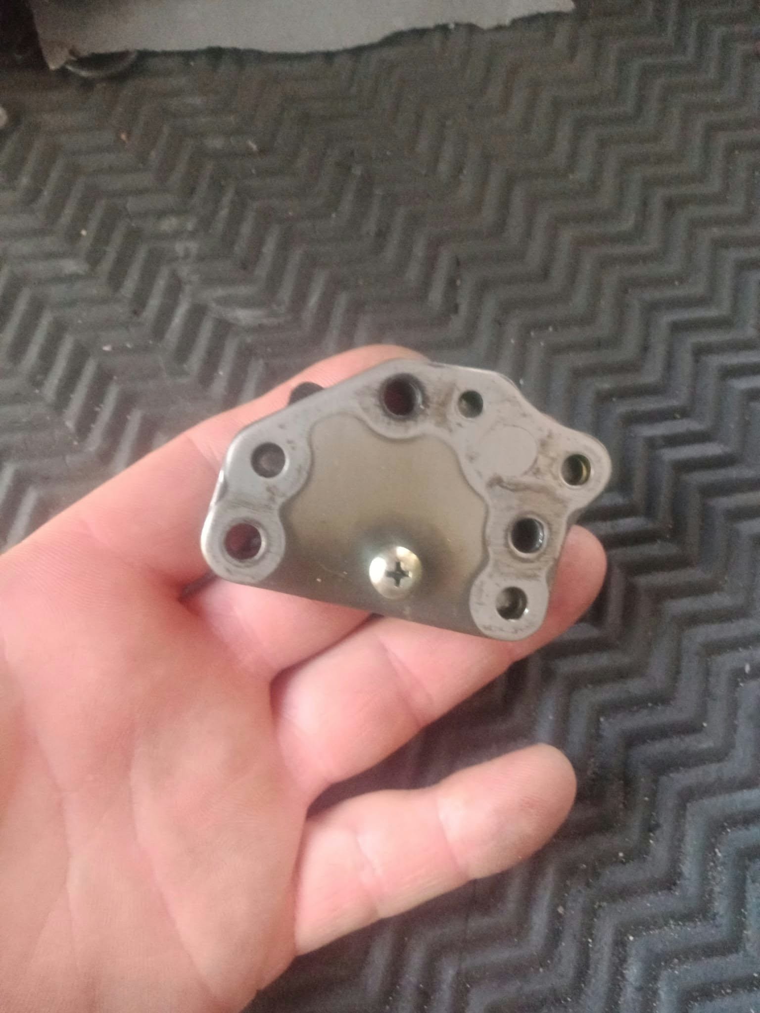

Mechanik próbuje (póki co bezskuteczne) otworzyć go. (śruba trzyma jak diabeł.
Może koleżeństwo ma jakieś pomysły, tipy, podpowiedzi, lub silnik na części ;)

Niech rozwierci śrubę - potem można skręcić dowolną inną.
Można też zamówić z https://www.amayama.com/e...ubishi/md167599

Dziękuje bardzo - pewnie do rozwiercania dojdzie.
Zamówić, też się pewnie zamówi - choć czekania trochę będzie, ale, cóż począć.
Dzięki raz jeszcze!!!
