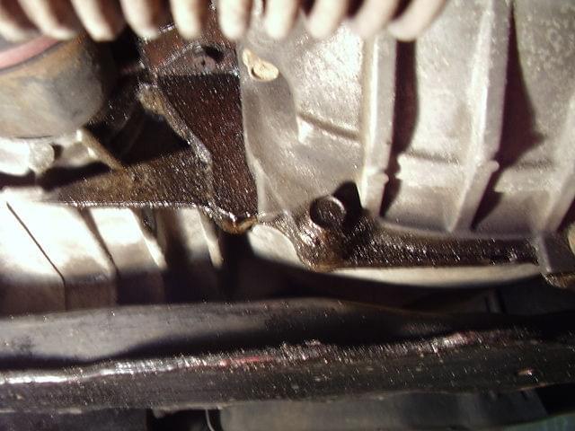

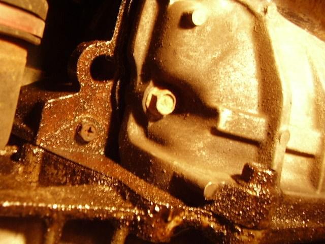

Wczoraj porobiłem trochę przy autku i buło lekko podniesione więc mogłem sie wczołgać aby zrobić klika fotek.

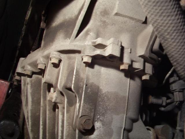

1.Skrzyni jest sucha.

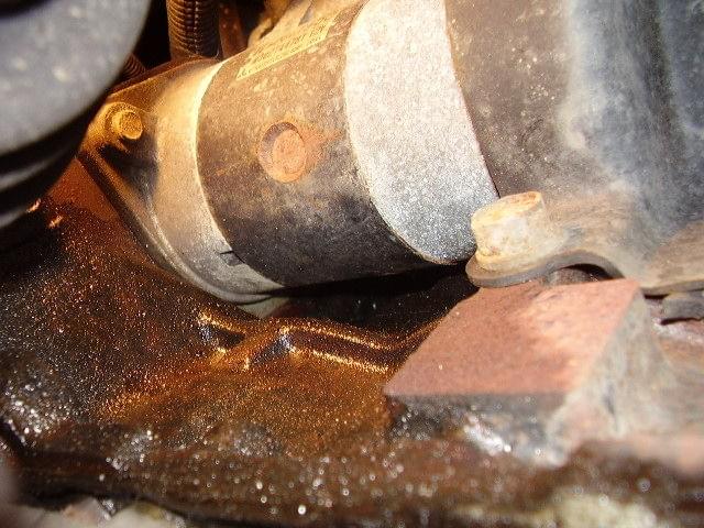

2. Z drugiej strony widać oznaki wycieku

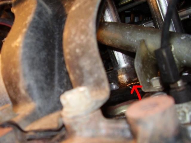

Czy spod tego elementu (zaznaczony czerwoną strzałką) może być wyciek :?: :?: Ciężko dojrzeć bo to strasznie mało dostępne miejsce-tym bardziej leżąc pod samochodem :doubt:
Z czego to sie może lać :?: :?: :?: :?:

nie wiem jak patrzec na ostatnia fote, ale to chyba kolektor wydechowy, wiec tam oleju nie bedzie (jedynie spod glowicy czy pokrywy zaworow moze sie tam dostac)
jednak wyglada jakby sie obudowa skrzyni rozszczelniala - to jest na silikon skladane

Sprawdź czy to olej skrzyniowy, on śmierdzi charakterystycznie. Weź na palec i powąchaj. Potem sprawdź pod korkiem wlewu silnika, jeżeli zapach jest radykalnie inny cieknie skrzynia.

Najlepiej sprawdz na knale. Może wyciek jest gdzieś wyżej. Wymiana symeringu na wale od strony sprzęgła to trudna robota i najlepiej robic podczas wymiany sprzęgła.

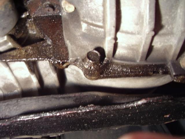

Otóż dzisiaj podczas wymiany klocków, szczęk i płynu ham. oraz jednego z przewodów hamulcowych i ogólnego przeglądu auta na podnośniku , zauważyłem spory wyciek w dolnej części skrzyni.
Jak się okazało puszcza uszczelniacz półosi napędowej prawej :? i chlapie olejem na inne elementy, moje pytanie do Was chopaki, jaki uszczelniacz kupić? oraz czy wymiana to jakaś grubsza akcja, znajomy wycenił robotę na około 80zł?

NOK-Corteco. Broń Boże JC.
Bastek77 napisał/a:
ps. uszczelniacz prawdopodobnie puścił podczas wymiany sprzęgła
Bardzo możliwe, szczególnie przy zachowaniu nieodpowiedniej kolejności wykonywanych czynności podczas demontażu skrzyni biegów.
