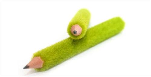

jesli jeszcze nie pomalowales od pazdziernika to zerknij na to :biggrin:
http://pl.wikipedia.org/wiki/Flokowanie
http://tuning.pl/_tuning_..._aid_1580_.html
Właściwości floka:
Powierzchnia: 100% PAD (poliamid 6 i 6,6)
Stałość w świetle (wg DIN 54004):minimum 6 – 7 lat
Odporność na warunki klimatyczne (wg XENETEST):minimum 6 lat
Odporność na zapalanie:atest pożarniczy ITB LP 736/94
Odporność na ścieranie po 10000 obrotów ścierających:23 mg (dla porównania filc 732 mg)
Odporność na pył i kurz:antystatyczny
Czyszczenie zwykłymi środkami czystości bez zmiany koloru
Tworzenie się kondensatu wody:przy 2 mm floka nie występuje żadne tworzenie się kondensatu
Nieszkodliwość dla zdrowia:atest higieniczny PZH B-1460/94
Izolacja termiczna: flock o długości 2 mm zastępuje styropian o grubości 10 mm
Absorpcja dźwięku w całym paśmie: średnia wartość: a(gt)=0,13
