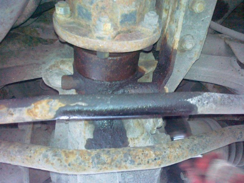

Witam!
Po dzisiejszym przegladzie zauważyłem wyciek :
Który to uszczelniacz przepuszcza?? Olej sprawdzony i jest w normie.
pozdrawiam

Ze zdjęcia wynika, ze to tylny most? Jeżeli tak to popuszcza symering na wyjściu z mostu. Po zacieku można wywnioskować, ze to początek zużycia i tak naprawdę to w najbliższym czasie powiększy się. Jakbyś miał uszkodzenie większe a jednocześnie większy wyciek to zachlapane byłoby pół podwozia i wtedy miałbyś ubytki oleju. Co do wymiany to nie jestem pewien, ale chyba wyjęcie samego wału nie pomoże. Jak wyciągam skrzynie to tylko rozpinam wał, dalej nigdy nie brnę, to już nie moja działka. Jakbyś miał wyciek z automatu to co innego. Najlepszego w Nowym Yorku.

Aby wymienić zimering trzeba odkręcić wał, następnie śrubę na zabierak, zdjąć zabierak, wydłubać stary zimering i założyć nowy i złożyć w odwrotnej kolejności.
