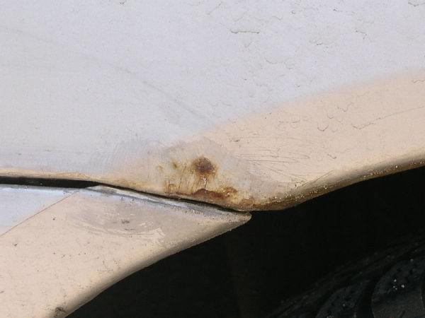

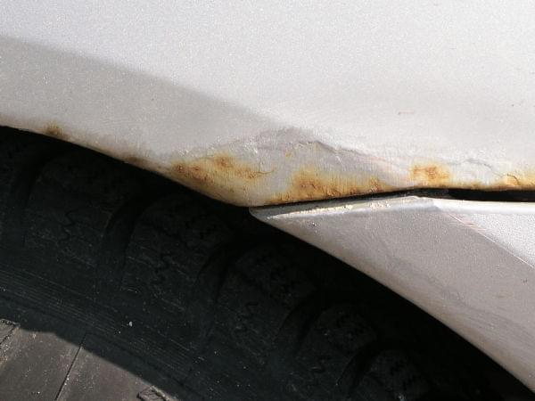

Co z tym zrobić :?: :?: :?:
Można to samemu zrobić :?: :?: Zetrzeć,szpachel-wiecie jaki podkład pod lakier :?: :?:
To jest pamiątka po poprzednim właścicielu,przed zimą nic nie robiłem bo czekałem co jeszcze wyjdzie po zimie no i teraz latem będzie można robić dalej.
Dodam ze to jest na połączeniu z tylnym zderzakiem przy nadkolu - oczywiście zderzak trzeba bedzie zdjąć.

dam ci dobrom rade biesz sie za to jak naj szybciej jak niemasz kasy zrób to sam zedrzyj to do surowej blachy nałoz dgładz szpachlowom zeszlifuj ładnie wygładz i pomaluj ,jak bedziesz zwlekał to tak jak mi porobiom ci sie natym pecherze i puzniej jusz niema ratunku tylko terzeba wstawiac metalowe wstawki ja to robiłem miesiac temu i wiem co to jest

Widze ze juz miałeś purchle i siebie...........jaki dawałeś podkład miedzy szpachlem a lakierem :?: :?:
Masz moze fotki jak to wygląda po robocie :?: :?: Ile CI zaszło z całością :?:

Moim zdaniem wszystko zależy od stopnia, w jakim rdza się rozwinęła. Jeżeli po zeszlifowaniu blachy jest ona czyściutka, ZERO wżerów i rdzy, to możesz spokojnie kłaść szpachlę. Jeżeli jednak zauważysz choć jeden wżer, to radziłbym Ci zabezpieczyć blachę przed szpachlowaniem, bo jak tego nie zrobisz, to w niedługim czasie będziesz powtarzał robotę. Ja obecnie u siebie robię tak: ścieram do gołej blachy, zabezpieczam Brunoxem (to jest właśnie wyżej wspomniany preparat do wiązania rdzy, ale spokojnie możesz nim malować nawet zdrową blachę. Będziesz miał dodatkowe zabezpieczenie ;) ), kładę szpachlę, szlifuję, podkład, lakier. Wszystko :)

Tak jak napisałem, jeżeli blacha jest czysta, to można kłaść szpachlę na nią. Jeżeli jednak są jakieś wżery, których nie da się oczyścić, to wręcz wskazane jest zabezpieczenie tego jakimś pożeraczem rdzy (tu: Brunox).

Na blaszke dajesz Cortanin. Czekasz az wyschnie. Jak duze wzery to szlifujesz i ponownie smarujesz. Jak Cortanin poleci na nie skorodowana blache to zymyj go z niej woda. Pozniej np podklad szary Motipa. Na to np. szpachlowka w sprayu taka co uzupelnia lekki ubytki. Moze po tym nie bedziesz juz musial szpachlowac i szlifowac duzo. Wszystko zalezy od miejsca ktore robisz i w jakim jest stanie. Pozniej juz wiesz.
