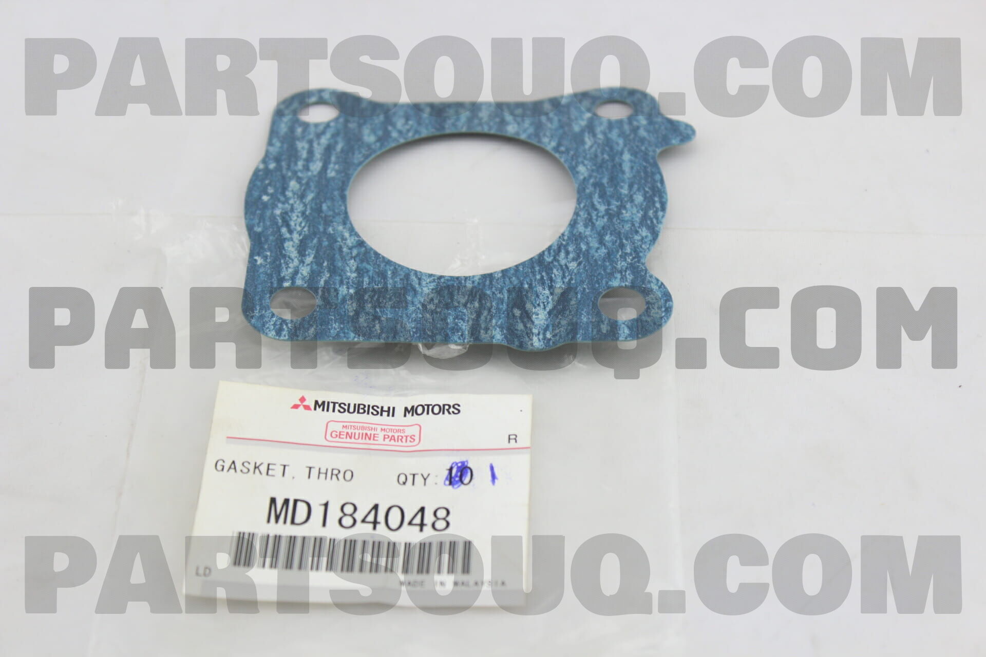

Przy całkowitym demontażu warto dokupić uszczelkę pomiędzy przepustnicę a kolektor, w ASO chyba coś koło 30zł.
Jak coś to powinienem mieć dorobiony zamiennik.

Ta uszczelkę pod przepustnice za każdym razem obowiązkowo trzeba wymienić? Bo rozumiem że odłączanie Aku to obowiązek . Dobrze zrozumiałem adaptacje? 10 min bez obciążenia, 10 s przerwy 10.min z obciążeniem. No i na benzynie tak? Bo ja mam LPG.

MSS02, tą uszczelka jest z czegoś podobnego do twardej tektury i jak przepustnica nie jest długo odkręcana to uszczelka się rozpada przy demontażu przepustnicy.

Czyli trzeba być przygotowanym że się rozpadnie...
[ Dodano: 28-06-2020, 20:17 ]
Wyczyszcilem przepustnice i... Niestety obroty trzyma 1100… więc za duzo, poza tym zapalił mi się.check engine. Nie wymieniałem uszczelki bo była przyklejona do przepustnicy. Myślicie że mogla się rozszczelnić ? Co może być przyczyną wysokich obrotow i check?
