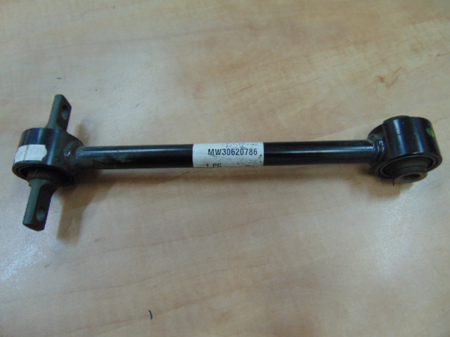

To jeszcze teraz pytanie zagadka. Ten górny występuje w dwóch długościach (tak mi w sklepie powiedzieli). Jak rozpoznać, który jest do mojego 1.6? Na razie nie mam możliwości zmierzenia, a chciałbym już dzisiaj kupić.
W jednych aukcjach jest, że ma 315mm i nie jest do 1.6 w jednej aukcji znalazłem, że jest. I znalazłem też taki o długości 258mm, który niby jest do 1.6, ale też do wszystkich pozostałych.
Czy może się nie obejdzie bez mierzenia?

Ghostman, z tego co sprawdziłem w jednym ze sklepów internetowych FEBEST dolny występuje pod dwoma numerami: ZWT MS-003 i 0425-CK03 (CK04) a góra 0425-DA1LH i 0425 DA-CK01 (CK02).
Ja natomiast na dół montowałem Oyodo o nr 90Z5004-OYO

Ghostman, są różne długości, bo tam są 2 górne wahacze praktycznie obok siebie. Jeden dłuższy, a drugi krótszy :D I nie ma żadnej różnicy w wersjach silnikowych, każda ma identyczne zawieszenie z tyłu. Musisz się dowiedzieć który dokładnie wahacz masz zużyty i jego wymienić (lub konkretną tuleję metalowo-gumową).

No to tak. Zadzwoniłem do sklepu jmcarparts z legnicy. Podałem numer vin i dowiedziałem się, że:
- wahacze na rurkach pokazane przez biziego wcale nie są tanimi zamiennikami, tylko z takimi mój samochód wyjeżdżał z fabryki
- tylko te rurkowe pasują do mojego auta
- długość górnego to 260mm
- miał jakieś produkcji siudem
Jestem bardzo zadowolony z tego faktu, bo Pan w sklepie po wpisaniu vinu nie zgadywał tylko od razu wiedział, co mam kupić. We wrocku w sklepach pytałem i sprzedawcy tylko po ogólnodostępnych katalogach patrzeli niby odczytując mój vin.

Podrążyłem trochę temat i wydaję mi się te rurkowe były stosowane tylko przez 4 miesiące produkcji MSS.
Dokładnie to pomiędzy 2001.04 - 2001.08.
MW30620786 i MW30620785.
Może to był jakiś test na obniżenie kosztów i się nie sprawdził :mrgreen: .
Czyli rocznik MSS Ghostman-a to chyba 2001 a nie 2002 :P .

Z tego co patrzyłem po zdjęciach z przeglądu to miałem dolny wahacz (krótszy) w postaci rurki a kupiłem "banana" bo nie wiedziałem, że to się jakoś różni.
