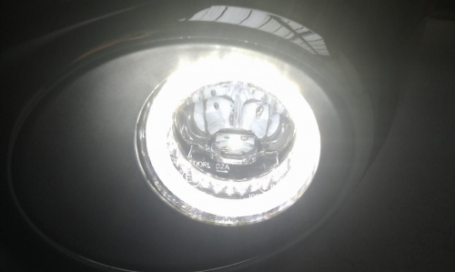

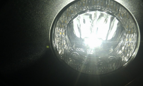

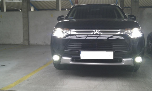

To może ja swoje 3 grosze :wink: ...
U mnie jest tak...przy zakupie wydębiłem kilka rzeczy....między innymi czujnik zmierzchu w wersji City Style nie występujący :evil: ...i tak postawiłem sprawę krótko...nie będę machlował przełącznikami między Ledami dziennymi a światłami mijania(xenony) i jeśli nie dostanę go to nie kupuję auta :p ....dostałem w cenie auta ori japoński czujnik zmierzchu,bo można było zamontować nieoryginalny za połowę tej ceny czyli za 550 pln...ja się uparłem na ori....i tak dostałem 8) ...i może tu jest pies pogrzebany :roll:
Pokaże jak to u mnie działa:
Tu jest włączone światła mijania i halogeny,bo czujnik zmierzchu mi z pozycji "auto" to włącza...mam w tym miejscu dość ciemno...na fotkach poniżej widać dobrze jak działa czujnik zmierzchu...miałem tylko kilka razy taką sytuację że stojąc na miejscu swoim po rozruchu auta od razu zapaliły mi się światła dzienne LEDY...jak było bardzo widno w garażu...mocno słoneczny dzień,a tak to zawsze odpala mi xenony i po wyjechaniu w strefę jasności przerzuca na dzienne....chwilami to wkurza bo co chwila zmiana świateł...no ale cóż...przez cały garaż biegnie świetlik w dachu stąd ta "wariacja" czujnika zmierzchu :wink:
Na fotkach widać pracę halogena i LEDA dziennego...to są 2 różne snopy światła i nie zależne od siebie...halogen to żarnik w środku klosza a LED to ring okrągły z kilkoma ledowymi żarówkami...
W zbiżeniu załączony halogen
Po wyjechaniu z mojego miejsca światła mijania i halogeny gasną i włącza się oświetlenie dzienne LEDY
W zbliżeniu załączone światła dzienne LEDY
