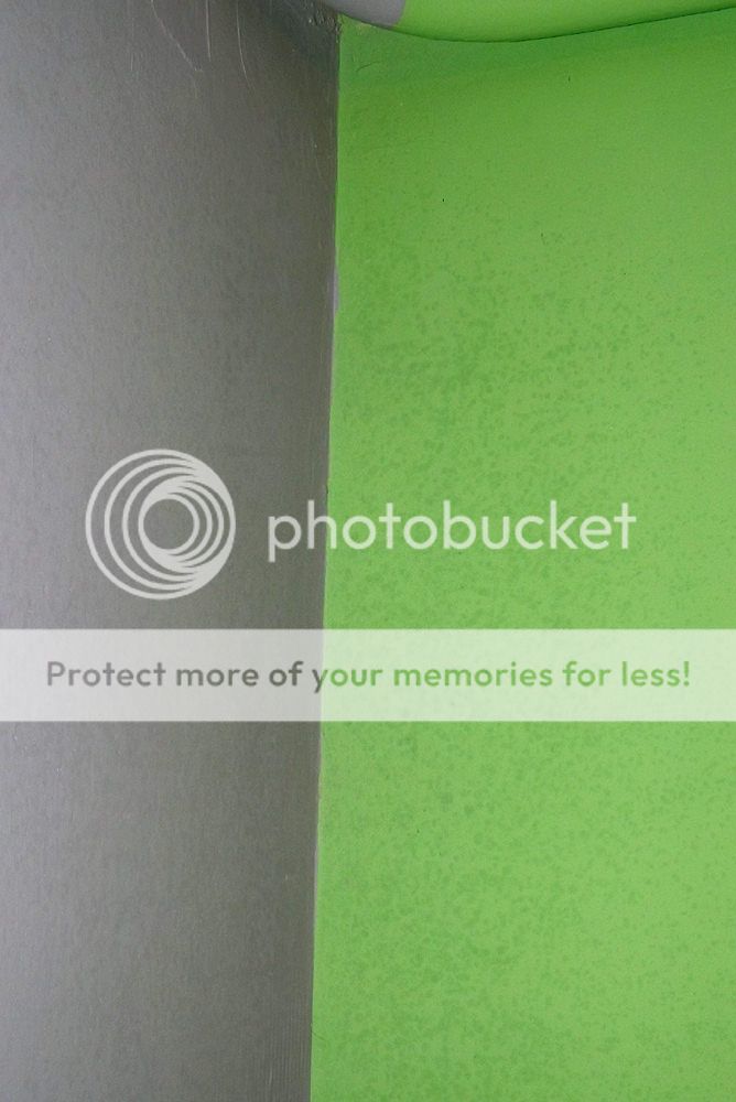

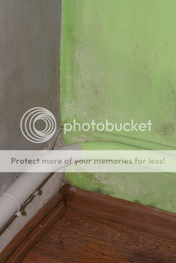

W sobotę zabrałem się za czyszczenie ścian. Meble nie przylegają do ściany (dolne), są odsunięte jakieś 20 cm. Zaczynam się bać bo ściana północna zamienia się w coraz większe gnojowisko a na reszcie ścian (nawet działowych) wysypały się kropki.
Przed czyszczeniem tak to wyglądało:
To są kropki, które są już na wszystkich ścianach
Kupiłem kubkowe pochłaniacze wilgoci (trzy), wietrzę, okna mam rozszczelnione.
Kubki wypełnione prawie w połowie, wilgotność utrzymuje się około 70%
