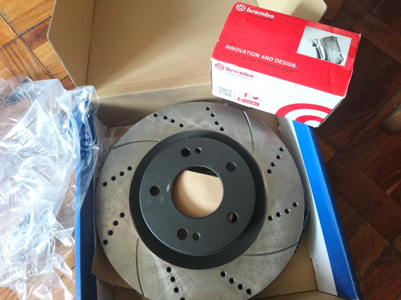

W związku z tym że mam odrobinę wyższą moc niż inne grandisiaki, kupiłem taki zestaw, jutro montaż, będę informował jak się to sprawdzi ;)

Wysłany: 07-05-2017, 09:05
nekoashi napisał/a:
[url=https://images83.fotosik.pl/554/421ab33e68f794fc.jpg]Obrazek[/URL]
Kolego koniecznie napisz czy ten zestaw zdal egzamin

A więc, wymieniłem tarcze i klocki na zestaw ze zdjęcia wyżej. tarcze wentylowane nacinane i nawiercane rotinger i klocki brembo, jak na razie wszystko jest ok. Jutro jadę do Warszawki, trasa 1200km, będzie okazja sprawdzić hamulce na bojowo, podzielę się wrażeniami po powrocie.
Dodam tylko że koszt tarcz o 400zł a klocki 95zł
No kolego trzymam kciuki :D Jak chcesz sprawdzic czy zestaw zdaje egzamin na 100% to proponuje predkosc powyzej 140km/h i do tego przychamuj z cztery razy nie musisz mocno wystarczy delikatnie dotknac pedal hamulca i przytrzymac go z 3 sekundy za 100 metrow ponownie i tak powtorzyc z 4 razy jak po tych probach drgan nie bedzie to mozna powiedziec ze zestaw zdal egzamin.
Czekamy na relacje.

Wszystko ok, żyje, delegacja się przedłużyła.
A więc, trasa 1200km, Autostradami A1 i A2. Prędkość ok 150 - 180 km/h 5 osób na pokładzie, częste awaryjne hamowania ze względu na gnidy w tirach chcące nagle wyprzedzać.
Hamulce gorące jak diabli, po ósmym czy 10 hamowaniu wyczuwalne delikatne drgania kierownicy, ale nic więcej.
Krótko mówiąc, według mnie zestaw godny polecenia.
Choć ja zainwestuje w cztero tłoczkowe zaciski na przód

nekoashi napisał/a:
No to musze Cie zmartwic fachowcem nie jestem ale skoro drgania juz wystapily to problem bedzie sie poglebiał przerabiałem to samo po roku czasu tarcze nadawały sie do wyrzucenia,stad ta decyzja o zalozeniu oryginalnych ja wczoraj rowniez jechalem autostrada 180km/h i mimo kilku hamowań zero drgań mam nadzieje ze tak pozostanie.
jednak do naszych aut muszą być zakładane oryginały.
