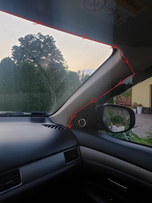

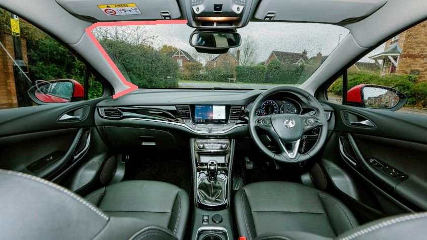

Slavek74 napisał/a:
czy prowadząc ten przewód na coś szczególnie należy zwrócić uwagę/czegoś unikać?
Unikać przechodzenia przewodu przez poduszkę - czyli jeśli jest w słupku przy przedniej szybie to kładziemy mniej więcej jak idzie różowa linia na zdjęciu poglądowym:
Pozdr,
jou

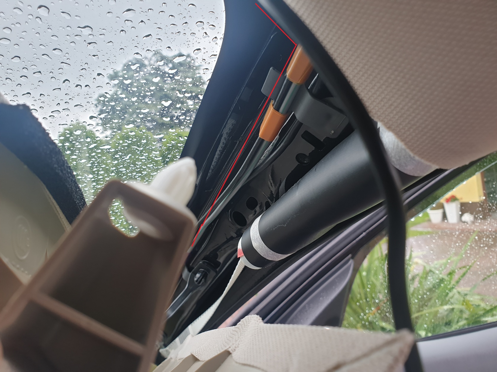

Wysłany: 14-05-2020, 09:50
Ok, mając w trosce swoje i Wasze zdrowie zgrzebałem to przed chwilą.
Kabelek prowadzimy podsufitką, później razem z fabrycznymi kablami widocznymi (te z fioletową izolacją) na zdjęciu aż poniżej taśmy parcianej przykręconej do konstrukcji i połączonej z kurtyną boczną.

Brodzins napisał/a:
[url=https://images92.fotosik.pl/364/0e29dbac242640f9.jpg]Obrazek[/URL]
Czyli jednak u Ciebie też w słupku "A" jest trochę kurtyny.
Teraz jak to opisałeś i zaznaczyłeś na zdjęciu jest IMHO znacznie bezpieczniej niż jakby przewód zasilający videorejestrator "przecinał" kurtynę będąc poprowadzonym nad nią i lecąc do dołu od strony uszczelki drzwi.
Teraz nie powinien on w żadnym stopniu spowolnić/utrudnić otwierania się kurtyny - czego nikomu nie życzę.
