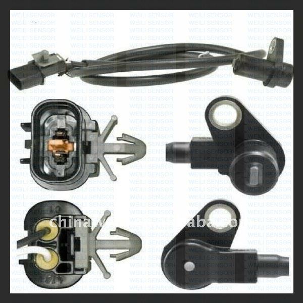

Porównaj sobie zdjęcia lewy i prawy
moim zdaniem czujnik wejdzie ale dziurki nie powinny się zgrać ze sobą dla tego miał problem z montażem. Ponadto czujnik będzie miał cały czas odczyt bo zamiast łapać przerwy między zębami obręczy ABS będzie łapał cały czas ciągłość np. dwa ząbki na raz.

A patrzyłeś czy wygląda jak ten ze zdjęcia powyżej, patrząc na niego gdy jest włożony powinieneś zobaczyć, przewód wychodzący do góry a oczko przykręcania powinno być mniej więcej między godz. pierwszą a drugą (tak wywnioskowałem, ż rysunków w ASA). Jeżeli tak jest to czujnik jest prawidłowy (lewy) a mógł wziąć inny czujnik tj. z innego modelu. Ewentualnie i jest to najbardziej prawdopodobne został uszkodzony przy montażu i dlatego nie jest przykręcony tylko wklejony, mogła mu pęknąć obudowa i dla tego jest klejony a mogło sie to stać dlatego, że nie oczyścił otworu i wciskał na chama.

Zdjęcie czujnika (jest mokry bo był polany wd40 aby go ruszyć).
Pomógł: 656 razy
Posty: 24758
Wysłany: 21-03-2017, 09:10
raczej powinien być wykręcony (kabel) w stronę drążka kierowniczego
widać masz zły czujnik

Czujnik dobry, tylko źle zamontowany. Tam gdzie wychodzi z czujnika przewód widać śrubę, qbus_b czy mam rację czy tylko przewidzenie. Przewód powinien być ułożony równolegle do osi pojazdu. Zobacz dla pewności drugą stronę. Tak przynajmniej wynikało z manuala workshopa.
