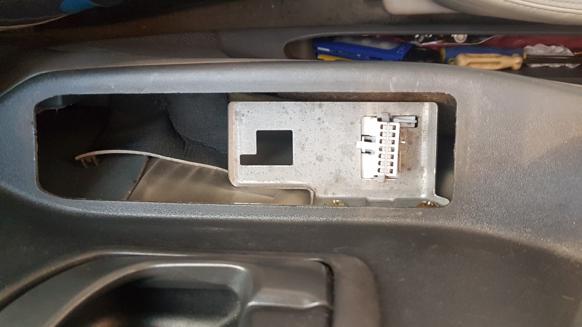

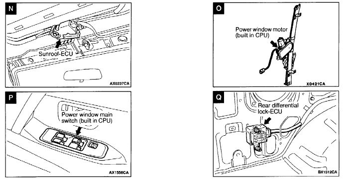

Ale mam pytanie Gdzie znajdę moduł do sterowania szybami. Czy on przypadkiem jest pod przyciskami??

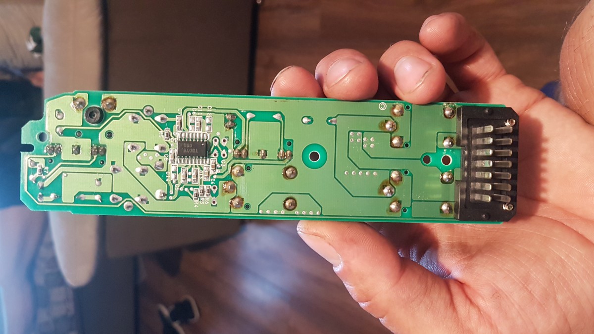

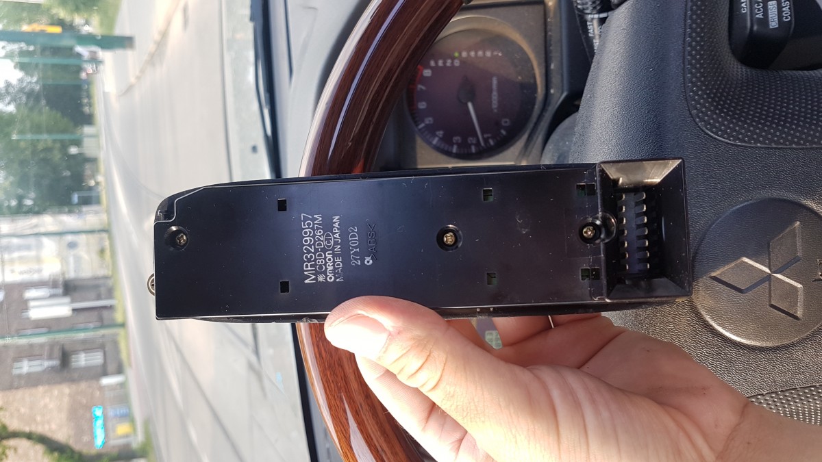

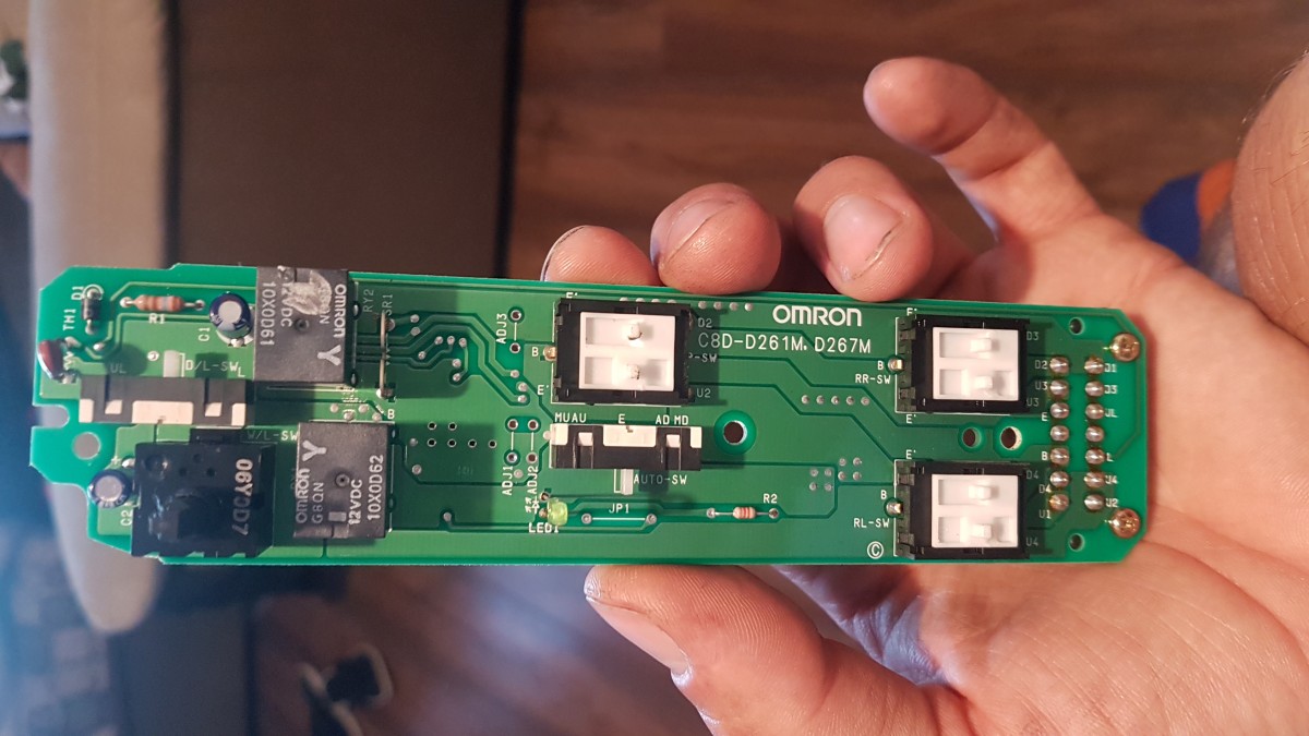

jeżeli dobrze to interpretuję to moduł sterowania jest zintegrowany z przyciskami sterującymi.
swoją drogą wykonanie domykania szyb nie jest bardzo skomplikowane :) należy skorzystać z gotowego "modułu domykania szyb" i znika też problem szyb, które nie są full auto. dedykowane moduły potrafią zatrzymać silnik szyby po wykryciu przeciążenia.

No właśnie zrobiłem foto to chyba to
[ Dodano: 24-06-2017, 10:16 ]
polar2000 napisał/a:
Obrazek
Kupiłem też moduł domykania szyb teaz kwestia ogarnięcia tego może uda się w tym tygodniu

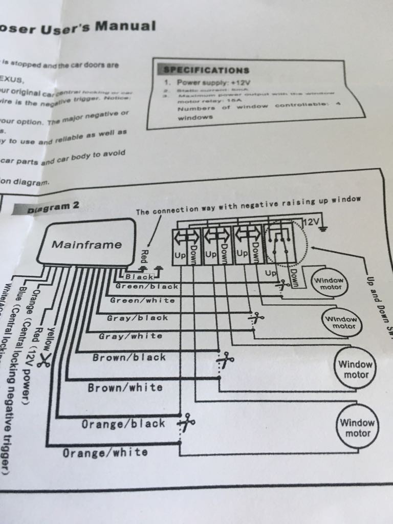

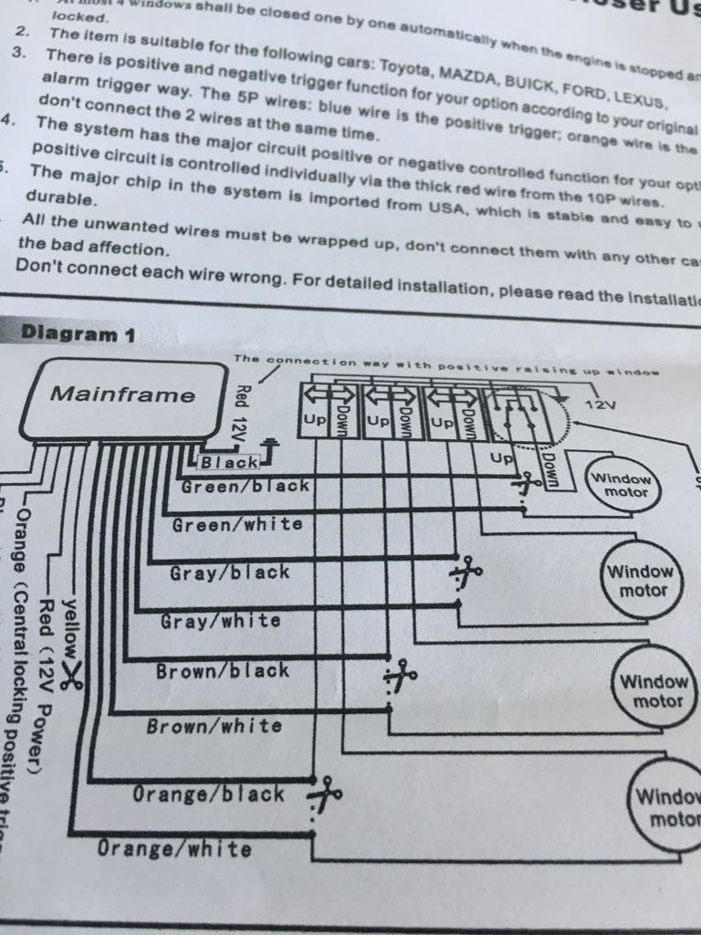

Bartosz "plochu" co do modułu to na 4szyby takie coś, szkoda że wcześniej nie zapytałem jak to ogarnąć ale mam nadzieję ze uda się to zrobić. co do szyb to jak najbardziej mają coś takeigo że jak wyczują opór to się wyłacza i każka zaczyna się zamykać osobno przerwa między niumi jest 1sek dala czego by nie obiążyć zbytnio akumulatora :

To powiem, że kupiłeś bardzo dobry chiński produkt :) i mówię to całkowicie bez ironii.
Zamykanie okien sekwencyjne jest raczej nie ze względu na oszczędność akumulatora a bardziej skłaniam się do tego, że aby nie przegrzać przekaźnika lub przewodów, które grube nie są.
Masz teraz dwie drogi podłączenia. Jak widać na schemacie masz tam +12V (kabel czerwony mniejszej wtyczki) i jego musisz zasilić "na stałe". Zasilanie możesz oczywiście doprowadzić z dowolnego miejsca, ale ja polecam przekaźnik, bo wtedy zachowasz logikę układu i wykorzystasz też bezpiecznik od okien jako zabezpieczenie.
Przekaźnik powinien być w okolicach lewego kolana kierowcy - o ile dobrze pamiętam :)
Druga metoda jest taka, że możesz wziąć zasilanie z panelu sterowania, ale musi być on wtedy zasilony na stałe. Wiem, że niektórzy realizowali to w taki sposób, że zamiast przekaźnika wstawiali mostek - efekt uboczny jest taki, że można sterować szybami przy wyjętym kluczyku...
