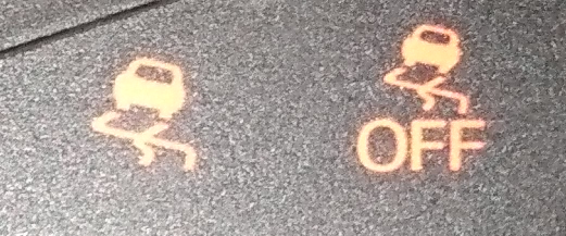

Po wyjechaniu z warsztatu niby wszystko ok. Moc wróciła, samochód się wkręca na obroty. Jednak po około 15 minutach jazdy wywaliło mi kontrolki kontroli trakcji oraz poślizgu (foto poniżej dla jasności) oraz check engine.
Powrót na warsztat, sprawdzenie błędów... było ich dużo i check prawdopodobnie zaświecił się gdyż komputer "pamiętał" jeszcze błąd ciśnienia doładowania. Błędy skasowane. Pojawił się praktycznie od razu po raz kolejny błąd EGR - został więc na powrót wymieniony na mój stary.

2) przez pierwsze 15 minut jazdy jest nieźle, ale potem wyrzuca kontrolki poślizgu oraz kontroli trakcji
kontrolki gasną po jakiejś chwili same. potrafią ponownie zapalić się nawet na postoju

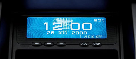

moje Pajero poza zmianami czysto mechanicznymi jak zawieszenie, koła, osłony czy intercooler FMIC jest praktycznie fabryczne. jedynym elementem podłączonym do elektroniki, który nie był faktyczny jest wyświetlacz radia / komputera. z fabrycznego mam wymieniony na ten ze zdjęcia poniżej
Ponieważ we Wrocławiu niestety nie mam nikogo kto dobrze ogarnia tematy Pajero to proszę o wsparcie w diagnozie i podjęciu dalszych działań.

Jedynie co mogę powiedzieć to że super select a kontrola trakcji to zupełnie coś innego.Jak ci wywala kontrolki z samochodzikiem,to przestają działać systemy kontroli stabilności i kontroli trakcji właśnie,dlatego w terenie idzie ci tylko na otwartych dyfrach. Co do słabego odpalania w zimie to pytanie czy występowało to także przed incydentem na autrostradzie?Bo jak nie to chyba pozostaje najdroższa z możliwych opcji-pompa wtryskowa (z tego co już wyczytałem na forum nie lubi pracy na sucho) i jest to niestety najczęściej pojawiająca się odpowiedź na wszelakie usterki s silnikiem 3,2
