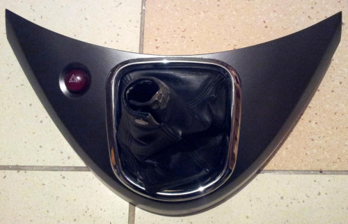

Zdemontowałem ten nieszczęsny mieszek w końcu, zatem:
Należy delikatnie podważyć osłonę mieszka zmiany biegów najlepiej cienkim płaskim narzędziem - może być śrubokręt zabezpieczony jakimś materiałem (co by nie porysować plastiku).
Ja robiłem to od strony stacyjki.
https://images82.fotosik.pl/642/7ba47fcd9de4e222med.jpg
Osłona siedzi na czterech zaczepach widocznych na zdjęciu.
UWAGA !!!
Pamiętajmy o przewodach, które dochodzą to włącznika świateł awaryjnych, kostkę delikatnie wypiąć. Jest na takim małym zatrzasku, który należy ścisnąć.
http://www.fotosik.pl/zdjecie/59fe82c7c03a88dd
Tak wygląda kostka od świateł awaryjnych:
http://www.fotosik.pl/zdjecie/8f045cfd1b2637de
Następnie aby wyjąć skórzany mieszek należy podważyć i powoli wypchnąć okrągłe podkładki, które siedzą dosyć ciasno ... najlepiej śrubokrętem - ale z wyczuciem ...
http://www.fotosik.pl/zdjecie/000188f56c19ac5f
Kolejny krok to odklejenie mieszka od plastikowej prowadnicy. W moim przypadku skóra była przyklejona tylko na rogach ale podejrzewam, że może to być różnie.
Zakładamy nowy i całą procedurę powtarzamy tyle, że do tyłu :)
Jeśli chodzi o gałkę to w moim przypadku jest odkręcana (takie uniwersalne to chyba nie pasują z racji na "podciągany" bieg wsteczny).
Szukałem jakiejś ładniejszej gałeczki bo u mnie jest jakaś wybrakowana (chyba mój Grandek z kilku był składany bo osłona też chyba była wymieniana), ale niestety nic nie mogę dopasować w rozsądnej cenie - może ktoś wie gdzie i z jakiego samochodu może pasować ... taka wkręcana !!!
http://www.fotosik.pl/zdjecie/c535694861b1a1a4
To tyle jeśli chodzi o "manual" wymiany mieszka zmiany biegów (taki na szybko zrobiony). Mam nadzieję, ze komuś się przyda.
