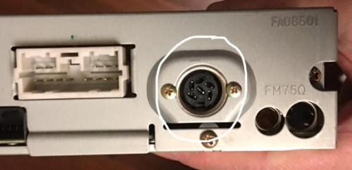

Przeszukiwania sieci hamerykańskiej doprowadziły mnie na ślad dodatkowego kabla łączącego radio z oddzielnie zainstalowanym wzmacniaczem Infinity (w części bagażowej ponoć zaraz za fotelem pasażera, pod plastikami boku i bardzo trudno się do niego dostać...). Kabel ten powinien być włączonony w gniazdo DIN radia (zakreślone na biało), a u mnie tego kabla nie było i co gorsza - nie widzę go :( chyba przyjdzie mi jutro rozkładać konsolę, bo gdzieś tam być powinien...

Czy do prostokątnego, białego gniazda (obok okrągłego DIN) dochodzi jakaś wiązka z wtykiem?

Do tego gniazda wchodzi wtyczka.

Upewnij się czy masz dodatkowy wzmacniacz zewnętrzny...
To gniazdo także końcówki mocy akustyki - do niego podłączone mogą być głośniki wg tej definicji: http://www.tehnomagazin.c...g-Connector.htm

gniazdo o które pytasz to gniazdo kabla do wzmacniacza , wtyczka wygląda identycznie jak w starych unitrach itp . W tej wtyczce idzie tez zasilania dla wzmacniacza jak i sygnał. Wzmacniacz jest w lewym narożniku przy tylnym słupku. Dostanie się do niego jest upierdliwe , musisz wyciągnąć lewy boczek najpierw górny a potem cały dol , są tam ukryte śruby pod dywanikiem.
