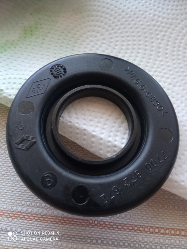

Wysłany: 24-06-2022, 18:03
Po ostatniej wymianie osłony lewego przegubu pojawił się delikatny wyciek.
Pytanie, czy to coś plastikowego co było w OE zestawie to uszczelniacz?
Pomógł: 522 razy
Posty: 21970
Wysłany: 24-06-2022, 22:39
Tak, to jest uszczelniacz.
