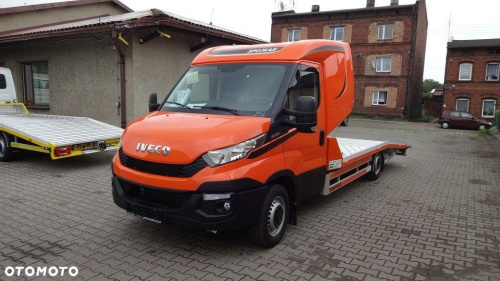

eremita
Auto: Outlander III DID
Pomógł: 17 razy Dołączył: 25 Paź 2007 Posty: 2507 Skąd: Poznań
Wysłany: 04-01-2018, 20:36
nie o to chodzi
ja chcę jechać tego typu autem
