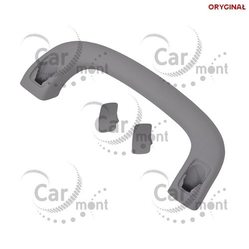

Mam pytanko.
Na przednich słupkach są dwa otwory jakby do rączki w jednym mam zaślepki drugi straszy dziurą.
Co tam powinno być?
Ewentualnie szukam kogoś kto handluje używanymi gratami do pajero potrzebuję kilka pierdół do środka.

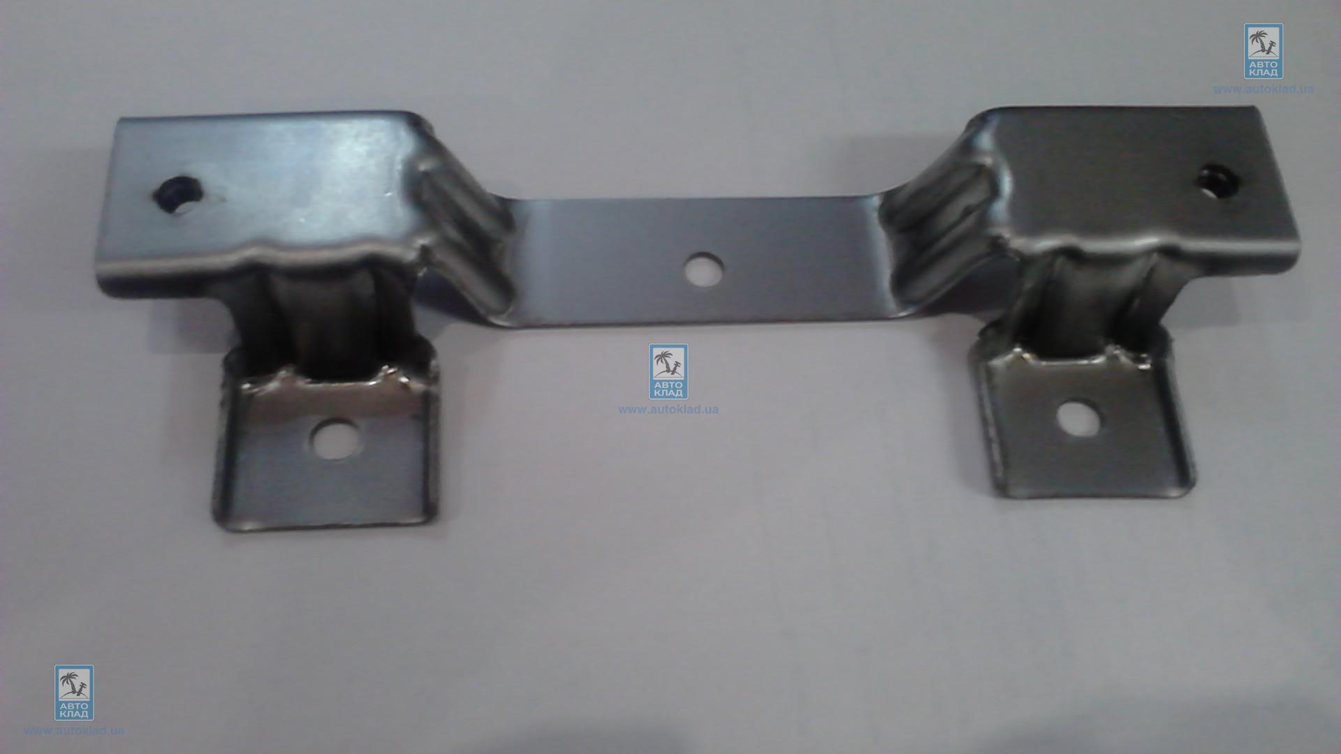

Dokładnie,
ja w PIII też miałem zaślepki, po zdjęciu plastikowej osłony słupka okazało się, że uchwyty ze środkowego zdjęcia były już zamontowane. Aby móc przykręcić rączki uchwytów należy przyspawać od spodu (w uchwycie na środkowym zdjęciu) dwie nakrętki tak, aby śruby przechodzące przez otwory w uchwytach mogły się zakręcić.
Na zdjęciu samochodu widać, że masz już zamontowane uchwyty (te ze środkowego zdjęcia).
Pozdr.
