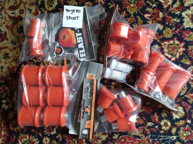

Zamówiłem w końcu ten zestaw z Elast-Pol. Przesyłka ekspresowa, całość dobrze zapakowana, gratis naklejka, przywieszka i zapach do auta. Wykonanie bardzo dobre, przynajmniej wizualnie. Twardość (75 ShA) przy "macaniu" wydaje się być identyczna jak gumy (mam akurat zdjęte tuleje ze stabilizatora).

myszakowaty napisał/a:
Obrazek
Dokładnie tak jak napisałeś, przesyłka expresowa, naklejka no i zapach już wisi u mnie w aucie chociaż mojej żonie nie za bardzo przypadł do gustu :) Co do elementów to faktycznie w ręku wydaje się że są takie same jak zwykłe gumy. U mnie ten zestaw będzie montowany dopiero 28.05.

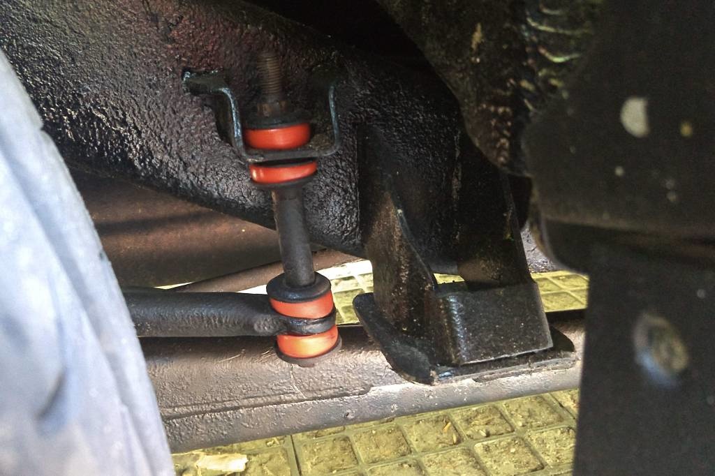

Zamontowane. Wszystkie pasują idealnie w miejsce oryginalnych gum.
Twardość niby taka jak gumowych, ale w moim odczuciu auto jest jednak sztywniejsze na małych miejskich nierównościach.
