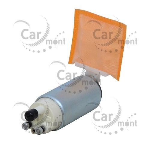

Bzyk_R1, ale są dwie wersje na dwa i na trzy węże wchodzące do pompy. U mnie jest na trzy. Nie ma tego dużo na allegro.

Pompy były dwa rodzaje do 2004 i po.
Jedne miały wtyczkę a do drugiej jakieś dziwne podłączenie na nakrętki.
Mam nadzieję, że Zbyszek nie obrazi się za fotki :wink: .

bizislawek, w zależności czy było 2WD czy 4WD to różniły się górą obudowy. Pompa jak podrzucił Bizi78, ma jeden wylot. Kwestia konektorków to najmniejszy problem. Zobacz jakie masz i taką zamów. Ja zmieniałem na DW200 to całą wtyczkę lutowałem ze starej bo DW200 miała po prostu wyprowadzone przewody luzem specjalnie żeby była bardziej uniwersalna.

Co do wężyków podpinanych do obudowy modułu pompy to zależy od napędu.
-2WD = 2 wężyki
-4WD = 3 wężyki
:wink:
Co do pompy to najlepiej sprawdzić po vinie, no chyba że masz już wyciągniętą.
