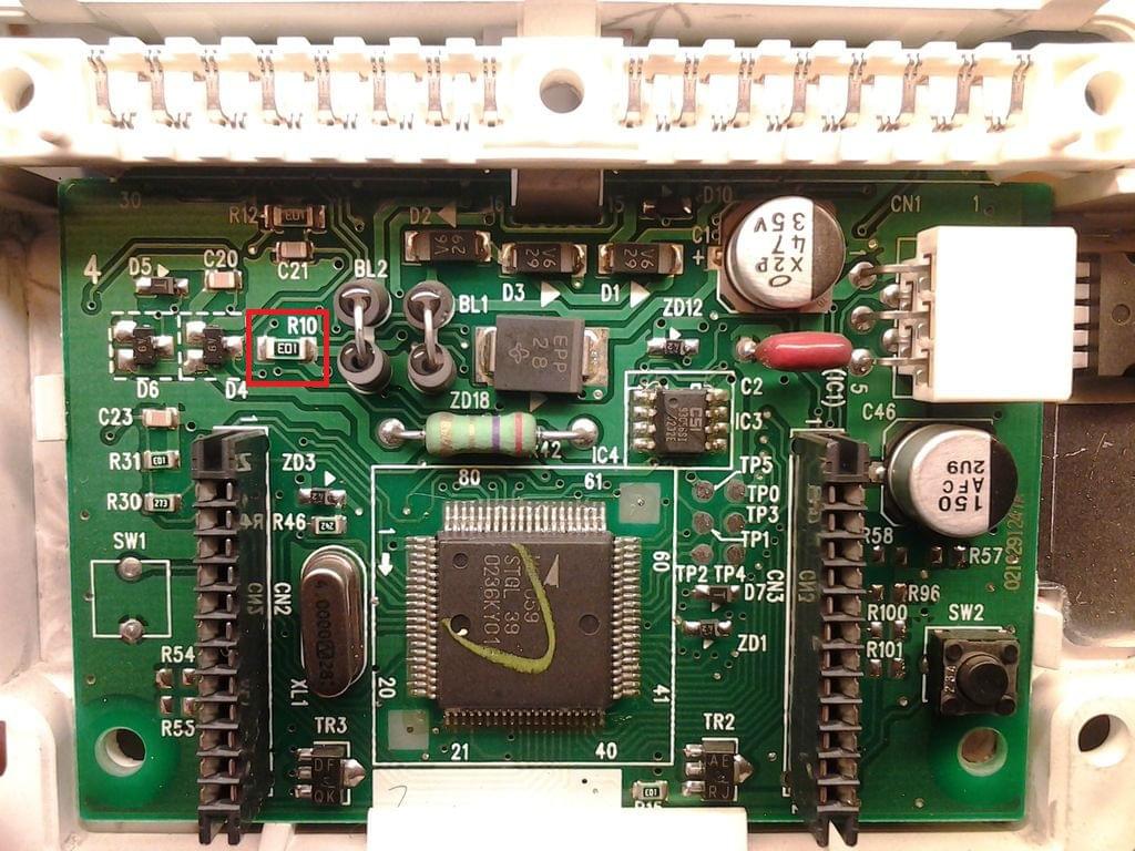

Witam,
widzę, że odzew spory to zamieszczę na forum informacje dotyczące naprawy wskaźnika temperatury.
Problem tkwi w tzw. "pamięci", co jest niczym innym jak sterownikiem "zegarów".
Co będziemy potrzebowali:
* śrubokręt krzyżak
* lutownicę, najlepiej kolbową około 40W mocy, może być transformatorowa, ale trzeba uważać,
żeby za długo nie grzać, bo odskoczą punkty lutownicze od płytki drukowanej, tzw. pady
* topnik do cyny (kupimy w każdym sklepie elektronicznym)
* i najważniejsze, umiejętność posługiwania się lutownicą, jak nie potrafisz, to zawitaj do
pierwszego lepszego elektronika
Na początku musimy zdemontować zegary, odkręcamy 2 śruby mocujące ramkę licznika,
zdejmujemy ramkę i odkręcamy 4 śruby mocujące zegary. Wyjmujemy licznik.
Następnie zdejmujemy szybkę od zegarów i odkręcamy sterownik - biała część mocowana
pięcioma śrubami z tyłu licznika.
Podaję link do filmiku na youtube, jest między innymi pokazane jak zdemontować sterownik
czyli tzw. pamięć. (możemy też się dowiedzieć jak sprawdzić czujnik temperatury)
http://www.youtube.com/watch?v=HTqxmSLe92U
Jak mamy już sterownik (pamięć) na stole, odszukujemy na płytce drukowanej rezystor
o oznaczeniu R10, na poniższym zdjęciu oznaczony czerwoną ramką.
Problemem jest zimny lut między rezystorem, a płytką drukowaną.
Zabieramy się za przelutowanie rezystora R10, podlewamy miejsca lutowania topnikiem
i grzejemy lutownicą do momentu roztopienia cyny i powstania nowego lutu.
Panowie, i to by było na tyle! Składamy wszystko do kupy w odwrotnej kolejności, pamiętając
żeby dobrze docisnąć sterownik do licznika, dlatego ważne jest, żeby zdemontować szybkę,
wtedy mamy pewność, że sterownik zaskoczył w swoje miejsce.
W większości przypadków taka naprawa eliminuje problem ze skaczącą wskazówką temperatury.
W moim przypadku przelutowanie rezystora R10 pomogło wyeliminować problem szalejącego
wskaźnika poziomu paliwa.
Czas naprawy to 30 minut, czekam na efekty waszych napraw.
Sławosz

Problem temperatury u mnie rozwiązany faktycznie był to zimny lut na rezystorze r10
pozostaje problem skaczącego prędkościomierza -też musi być to któryś lut -nie wiecie który - wydaje mi sie ze moze r12
