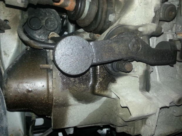

Może lepiej pokaże o co mi chodzi na zdjęciu. Bo chyba sam coś pomyliłem w nazwie.

To jest wybierak i aby to uszczelnić trzeba rozbierać skrzynię. Po rozbiórce trzeba wszystko dokładnie obejrzeć bo wymiana samego uszczelniacza nie wystarczy jak wybierak będzie miał luz w tulejce. Taki urok tej francuskiej skrzyni.

Mam to samo, i ludzie inni też, jeżdżą i nic nie robią z tym od czasu do czasu sprawdzają tylko olej w skrzyni. Ten typ tak ma
Mi poradzili żebym nie przejmował się tym.

U mnie zbierają się już krople. "Od czasu do czasu" sprawdzać olej to z 1 litr na rok ubędzie?

U mnie to samo. Standard.

Mam tak samo 8) .

W Renault dali chociaż od doły pokrywę rynienkę na której zbiera się olej i nie brudzi. Do renault są jakieś zestawy naprawcze montowane od doły ale to i tak krótkotrwała naprawa.

Zamontować wybierak w takim miejscu, od dołu skrzyni, mogły tylko żabojady.

Hugo, może na początku było to przypadkowe ale jak zobaczyli jak to "świetnie" działa :) to przez te wszystkie lata nikt tego nie poprawił.
