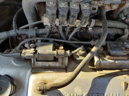

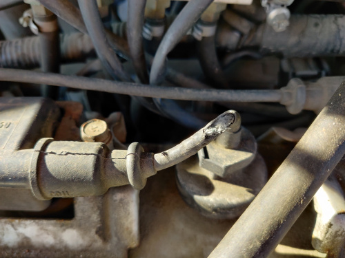

Cześć
Nie wiem czy w dobrym temacie napisałem. Czy możecie mi podpowiedzieć co to za wiązka uszkodzonego kabla? Co powinienem kupić?.
Auto: MSS 1.3 family 01r.
Pomógł: 823 razy
Posty: 21032
Wysłany: 31-01-2021, 16:12
To kabel z fajką.
Zamienniki sprzedawane są parami czyli 2 szt.
