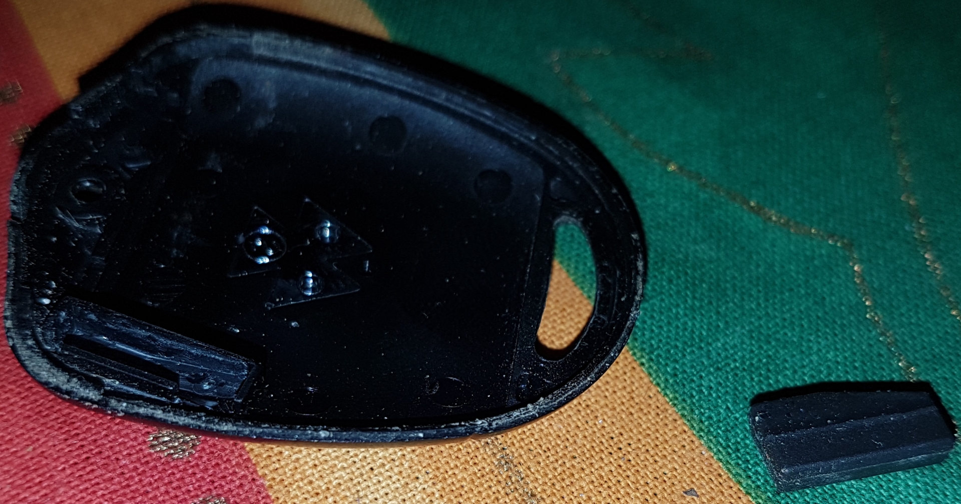

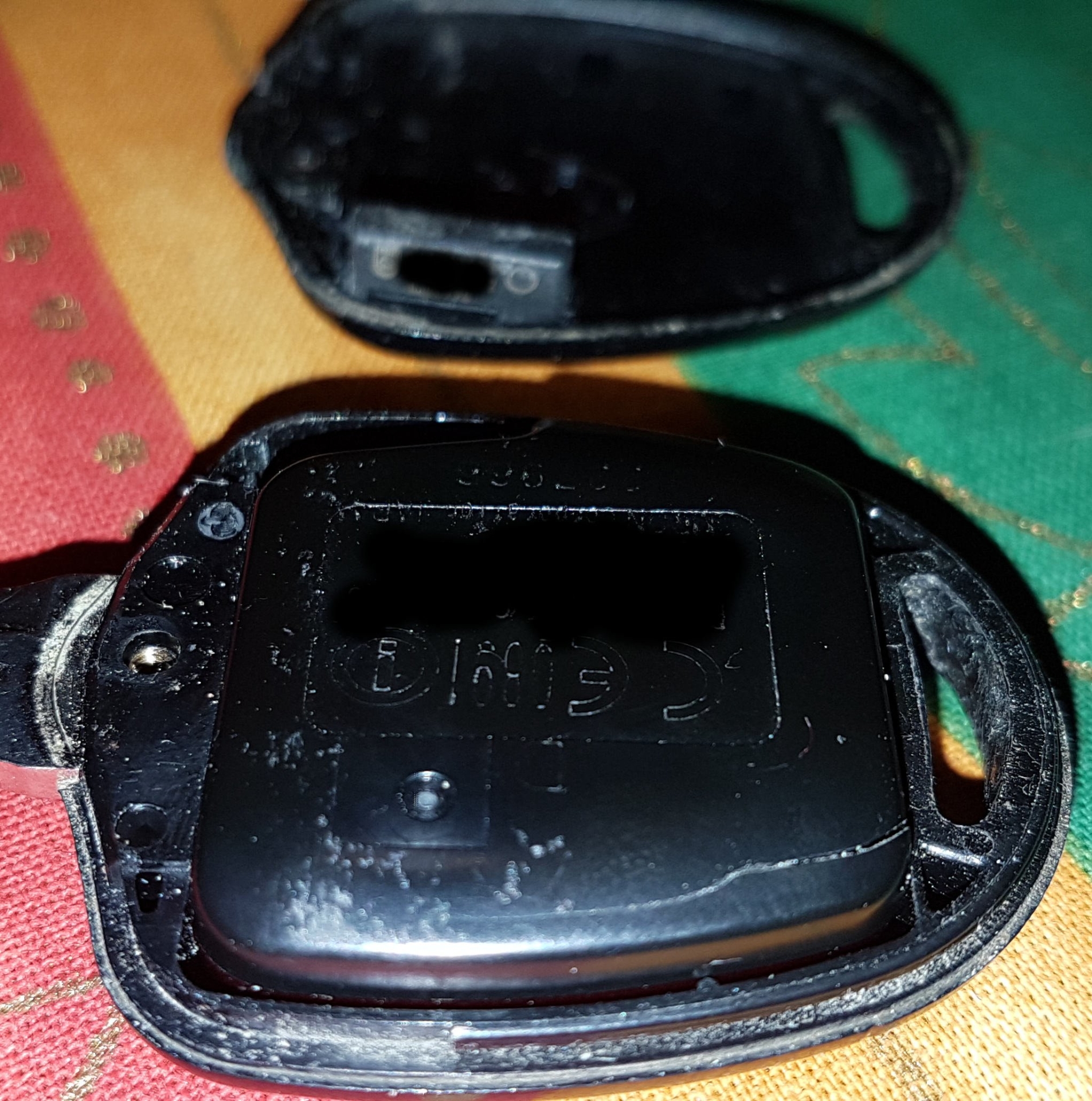

Zastanawiam się jak to sprawdzić. Sytuacje mam taką, że mam dwa kluczyki z czego w jednym nie działa pilot (otwieranie/zamykanie). Dioda potwierdzająca naciśnięcie przycisków na pilocie ledwo co miga, więc coś tam jeszcze energii ma, ale za mało. Rozglądałem się za bateryjkami 1616, bo na jednym filmie takie widziałem, kluczyka jeszcze nie rozbierałem. No i się zastanawiam, czy to byłoby rozsądne, aby jak już rozbiorę ten kluczyk ze słabą beterią, to mogę go spróbować użyć otwierając "z kluczyka mechanicznego drzwi" i próbując zapalić samochód. Jeśli auto ma immobilajzer, a kluczyk bedzie bez baterii (drugi daleko w domu), to auto nie powinno zapalić. Ale mam obawy, czy jak za dlugo kluczyk będzie bez baterii to czy się "nie rozprogramuje" i później nie będę musiał z nim jechać do ASO, aby mi zaprogramowali w samochodzie? Ktoś ma doświadczenie ? Bo druga opcja, to wymienić na szybko baterię w kluczyku i nie robić testu "immobilajzera".
[ Dodano: 29-01-2020, 20:53 ]
Sprawdziłem. Kluczyk po odkręceniu jednej śrubki i rozłożeniu na pół wygląda tak:
Na drugim zdjęciu jest element, który IMHO odpowiada za komunikację z Immobilajzerem:
Doświadczenie polegało na tym, że tem mały element ze zdjęcia drugiego po prawej, został w domu. Centralny się otworzył wszystko działało. Auto zapaliło i po sekundzie zgasło. Jak wróciłem się po ten mały element, to zapala bez problemu. Ten mały element nie jest zasilany bateryjnie, więc nawet jak nam bateria w kluczyku całkowicie padnie, to się nic nie stanie, bo nie będziemy mieli tylko centralnego z kluczyka.

marcingebus napisał/a:
pewnie działa jak np. karta bankomatowa - napięcie jest indukowane w momencie włożenia do terminala - wystarczające by zasilić chip i zrobić obliczenia

Ten mały element to transpoder do immobilizera. Jak cewka wokół stacyjki go nie odkryje, nie odpalisz samochodu.
