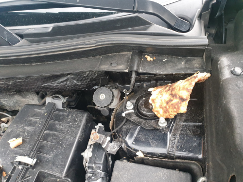

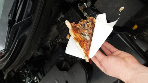

Jakiś tydzień dwa temu kuna przyniosła mi kromkę chleba. Położyła na lewym kielichu.
Dziś otwieram maskę.... a tu mój futrzany przyjaciel zostawił mi moje ulubione danie.
Włoską pizze...
Szanowni.... o jakże humor mi się poprawił.
Poniżej zdjęcia. Na marginesie - kawałek całkiem spory.
i jeszcze sierść wygrzebałem:
Oczywiście szkód brak... jedynie przyniosła coś dla Pana fajtłapy co o pożywienie zadbać nie umie. |
