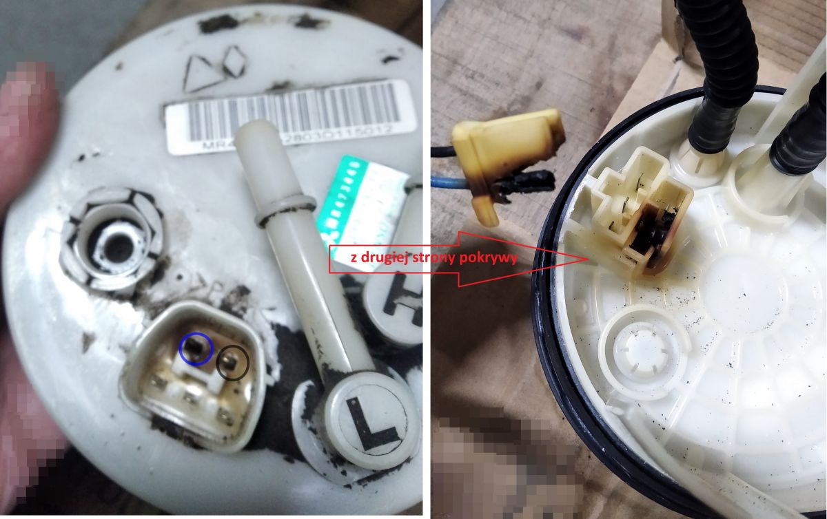

Witam po raz drugi ten sam problem,mitsu kręci,nie pali.Nie słychać pompy,ale poprzednim razem jak zwieralem pompe na krótko to dzialala a tez nie było jej słychac,auto w końcu samo z siebie odpalili,dziś znów nie pali,dokopalem się do przekaznika pompy paliwa,zrobiłem "mostek" Na kostce i nic.Ma ktoś jakieś porady?dodam jeszcze że kostka na pompie miała slady jakby coś się zaczynalo przypalac a w przewodach nie było paliwa,dopiero jak zwarlem na krótko to poleciało.

Kolego, a zajrzałeś fizycznie do pompy paliwa w zbiorniku?
w sumie to do wtyczki pompy w pokrywie zbiornika paliwa, po prostu zobacz czy się coś nie upaliło w gniazdku już przy pompie pod pokrywą.

Instalacje mam stag4 ale nie znam teraz konkretów co i jak,odpalić mogę bo próbowałem,pod pokrywka nie patrzyłem co się dzieje ale z zewnatrz było widać na pinach przyjarane.

tak wiec, dzis bylem z kolega w aucie, spielismy pompe na krotko - dzialala, napompowalismy paliwa, odpalilem fure,przelaczylo sie na gaz, kumpel wtyczke do pompy spowrotem zapial i pojechalem z parkingu pod dom jakies 2km,jak tylko dojechalem to auto zgaslo, rozebralismy przekaznik pompy i po jakims czasie wyczailismy ze po docisnieciu blaszki zaznaczonej strzalka na zdjeciu, pompa sie zalacza.Czy ma ktos schemat elektroniki do mojego modelu auta ? szukalem i nie moge nic znalezc...

Przekaźnik można łatwo sprawdzić podając 12v na cewkę i za pomoc miernika sprawdzić przejście.
Schematy elektryczne masz na forum w dziale download, lub tutaj:
http://mmc-manuals.ru/Old_Mitsubishi_Cars
Wypalenie jest prawdopodobnie spowodowane brakiem styku.

Wymień ten przekaźnik i zrób porządek z tą wtyczką do pompy.

temat do zamkniecia, brak masy z ecu na przekaznik.
