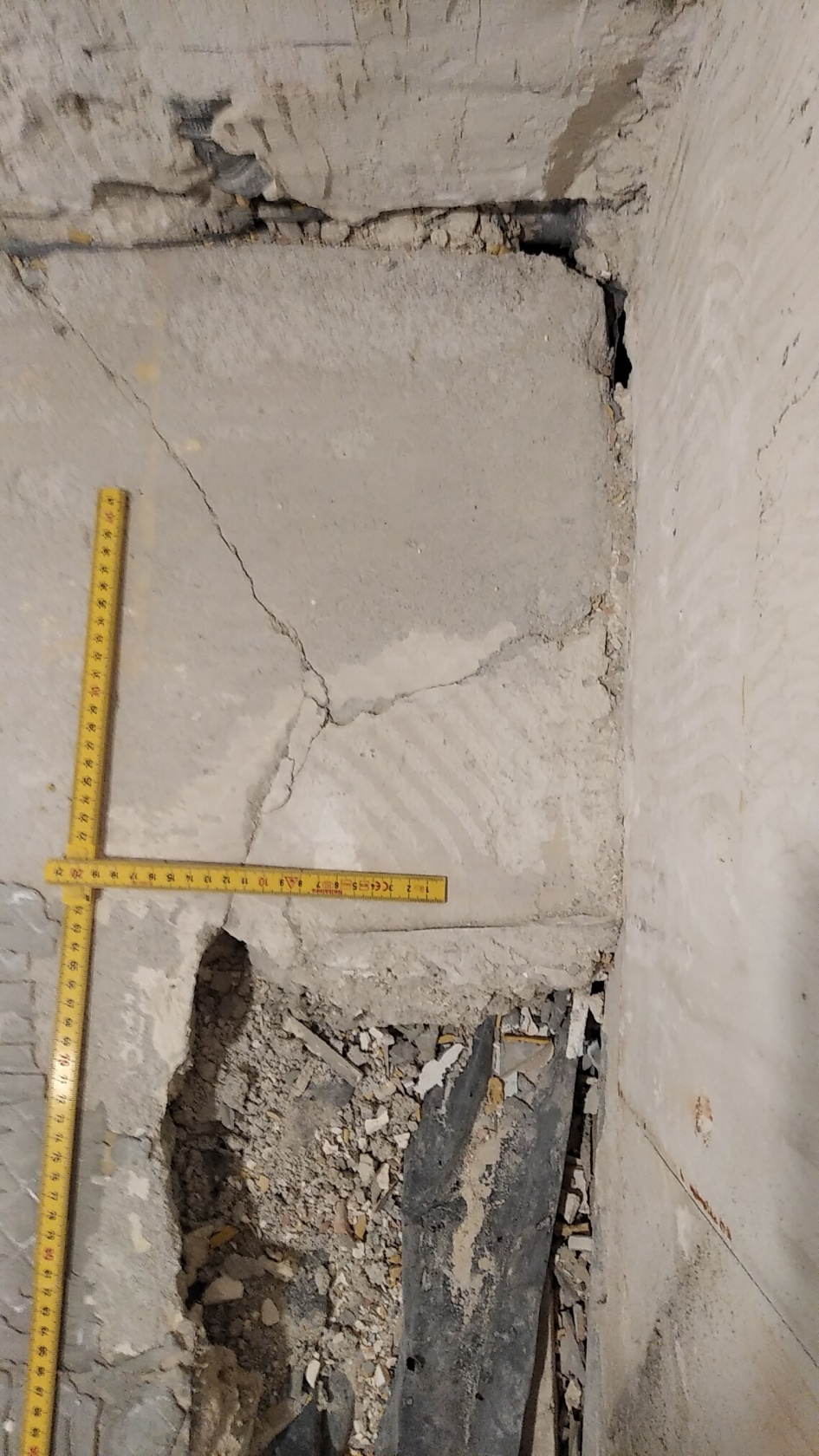

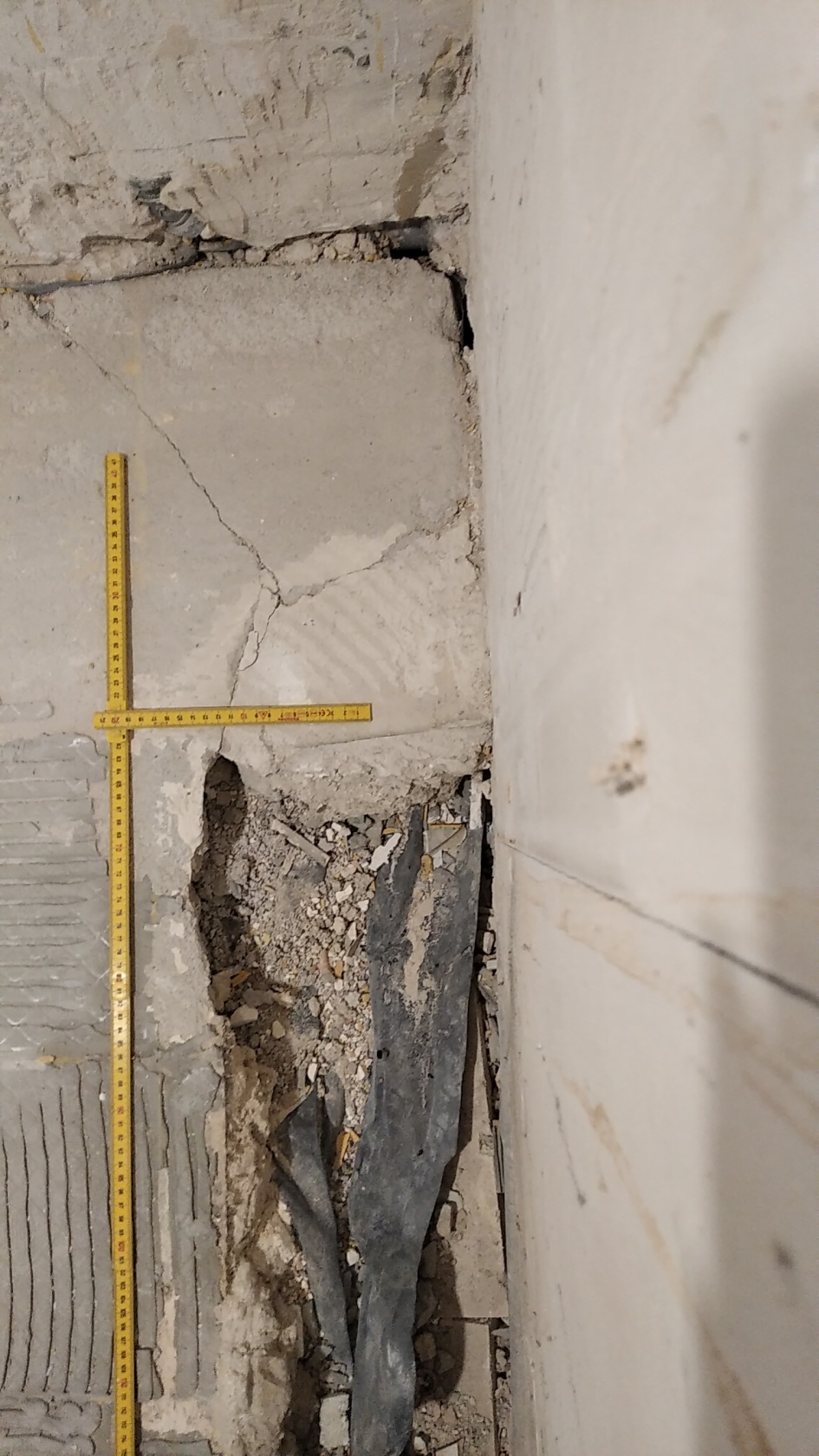

Po zbiciu kafelek widzę pęknięcia wylewki jak na zdjęciach. Zdemontowałem też szyb wentylacyjny i okazuje się że mogę około 80cm. pozyskać dla przestrzeni łazienki więc widoczna czarna folia pod którą jest styropian będzie przykryta nową wylewką.
Plan mam taki by te pęknięte kawałki usunąć i w to miejsce plus to co teraz jest puste dać nową wylewkę.
Czy taki plan jest wystarczający.?
Niestety w widocznym narożniku będzie pralka więc zawsze też jakieś wibracje będą i to przy nawet idealnie wypoziomowanej pralce.
Proszę o poradę jak byście to zrobili.

| A to nie lepiej na całości zrobić nową wylewkę? Zawsze to pewniejsze. |

| Jeśli nie chcesz lać całej posadzki, to usuń popękaną część w pozostałej nawierć otwory poziome, i wklej druty na kotwę chemiczną. Zrobisz w ten sposób zbrojenie. Powinno wytrzymać. |

Skuć to co popękane i zrobic nowa wylewk z workai dać siatke zbojaca a na całość dał bym siatke elewacujna i zaciagnał klejem do kafli. |
Dołączył: 28 Kwi 2005 Posty: 24742 Skąd: był Malbork, teraz Gdańsk
Wysłany: 26-04-2021, 12:15
| Marcino napisał/a: | | dał bym siatke elewacujna i zaciagnał klejem do kafli | ew. wylewkę samopoziomującą w takiej siatce (na dystansach z kapsli, żeby była w miarę pośrodku.)
problem może być tylko z późniejszą wysokością podłogi w łazience vs reszta mieszkania, bo tak min. to 1cm by się podniosło
te luźne elementy koniecznie wyrzucić a w pozostałej części zrobić bruzdy i wstawić pręt 6mm, najlepiej żebrowany tak, żeby połowa była na obecnej wylewce a reszta w tej dziurze - po zalaniu betonem będzie ładnie razem trzymać
nie zapomnij o dylatacji od ściany - pianka 5mm będzie dobra |

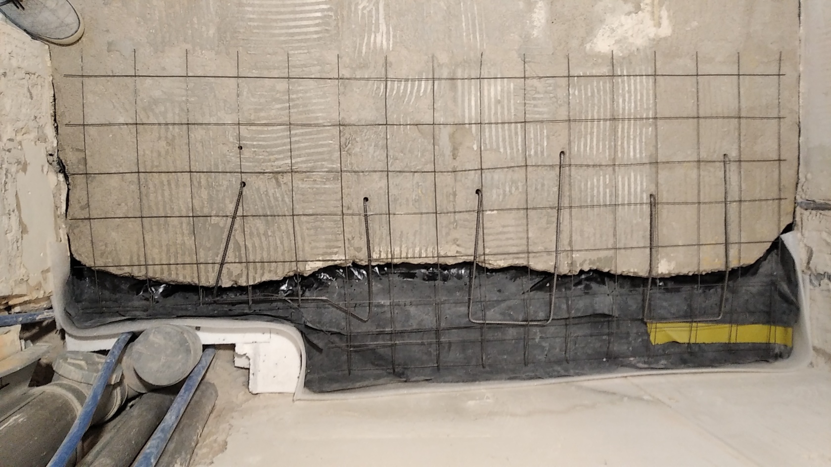

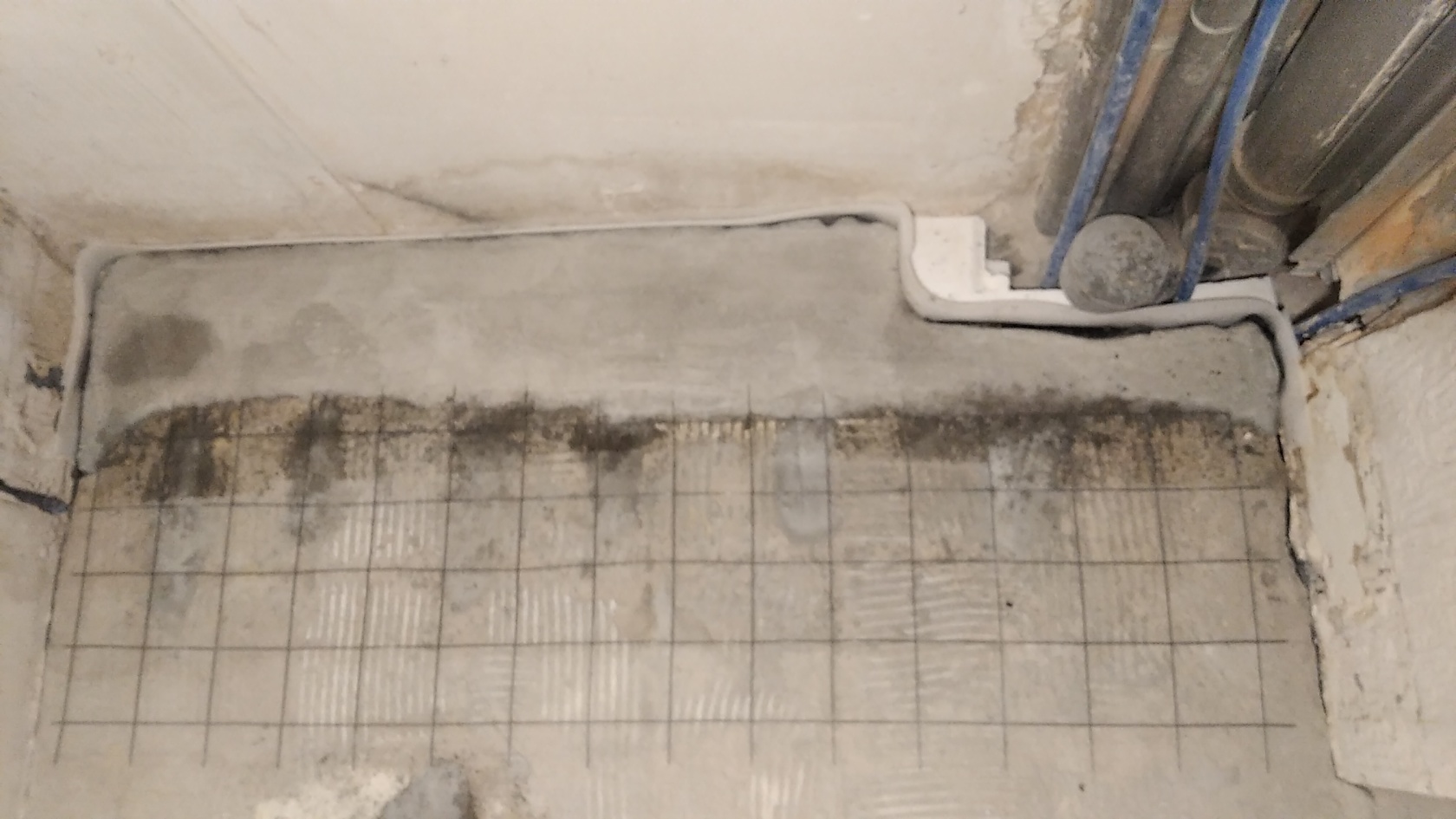

A więc zrobiłem to tak ;
Usunąłem wszystko co luźne, popękane plus trochę więcej.
Sprawdziłem pod folią i na nowo ułożyłem styropiany uzupełniając puste przestrzenie których było całkiem sporo w pierwszej warstwie. Znajdujące się tam rurki obsypałem piaskiem tak by nie było tam żadnych wolnych przestrzeni. Na ciasno ułożyłem górną warstwę styropianu. Pianka dylatacyjna i folia.

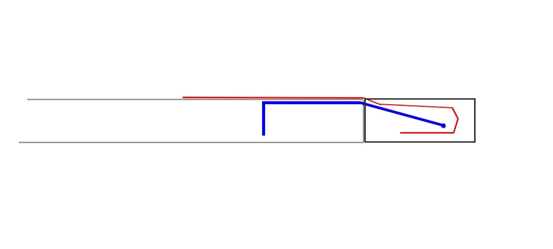

Krawędź starej wylewki oczyszczona i zagruntowana. Z drutu zbrojeniowego fi-6 wygoiłem coś co nazwał bym zszywkami na szkicu kolor niebieski. Na to siatka zbrojeniowa z Castoramy podgięta jak na szkicu kolor czerwony, tak by w nowej wylewce była jakby podwójnie. Reszta siatki będzie w kleju do płytek więc wychodzę z założenia że też będzie się trzymać.
Wierzę że takie moje amatorskie poczynania okażą się wystarczające.
Przyznaję się że długo rozważałem opcję usunięcia całej starej wylewki i zastąpienia jej nową. Z pewnością to by było najlepsze rozwiązanie.
Panowie, dziękuję za podpowiedzi, były bardzo pomocne. Ostatecznie konsultowałem się zdalnie z doświadczonym budowlańcem. |

| Elegancko. Która to część łazienki? - bo jakoś nie mogę skojarzyć, od wejścia po prawej? czy po lewej, od prysznica? |
