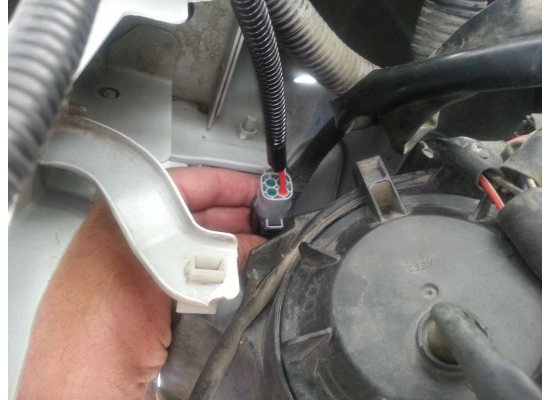

Ja montowałem Brinka z wiską niemieckiej firmy dedykowaną i dwa przewody były ciągnięte do przodu zasilające z tego jeden do prądu do kempingu wtyczka 13pinowa i wszystko było na zasadzie wypnij wepnij żadnego cięcia czyli wypinałeś kostkę z lampy i wpinałeś do wiązki Brinka z z wiązki dedykowanej wpinałeś do lampy.
Zerknij sobie czy butla nie zakrywa ci miejsca uchwytu kosza koła dojazdowego i sam będziesz wiedział czy wejdzie bo koło przy haku dalej jest na swoim miejscu jak i wszystkie uchwyty zaczepy.

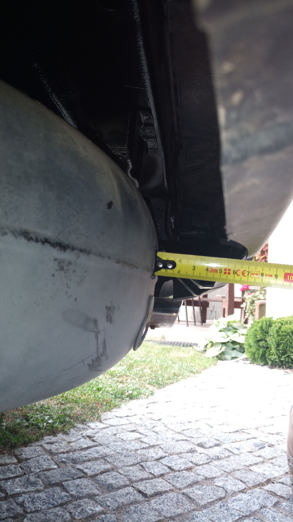

Potargany, dziękuję za odpowiedź. Gaziarze użyli uchwytu kosza koła dojazdowego do montażu butli, zatem musiałbym ją odsunąć w przód pojazdu, ale mam tylko jakieś 3 - 4 cm miejsca... Potargany, a czy był byś tak uprzejmy i sprawdził ile cm jest u Ciebie od konstrukcji haka do koła dojazdowego?
Ta odległość + odległość którą mogę przesunąć butlę, być może zapewni mi możliwość zamontowania... Ta butla ma średnicę 680mm, czyli taką jak koło dojazdowe. Jest jedynie ciut grubsza.
Nieciekawie wyszło by kupować hak i nie móc go później założyć... No chyba że wymiana butli, ale ta i tak na Outlandera 2.4 ma mały zasięg...

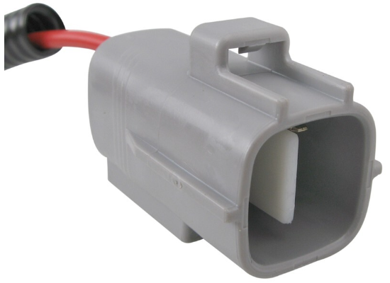

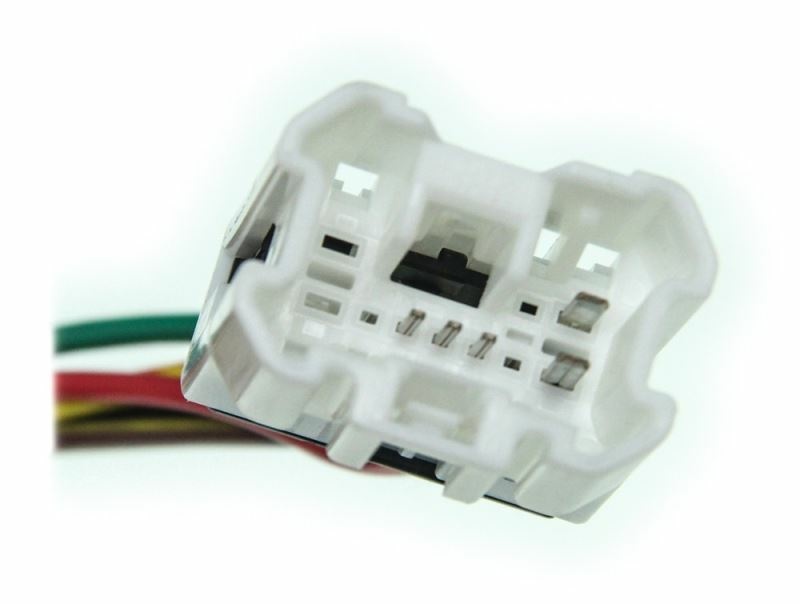

Wiecie może, gdzie i czy w ogóle da się dokupić wtyczki tą ze schematu w gniazdo D-105 SPARE CONNECTOR FOR SWITCH BOX (nad prawym tylnym nadkolem) oraz tą w gniazdo A-40 SPARE CONNECTOR FOR TRAILER HARNESS (przy aku)?
Instalacja z wtyczkami bardziej do mnie przemawia, niż te szybkozłączki z zestawu haka...
Chodzi o te:

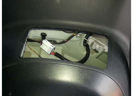

Ja moduł montowałem, tym bardziej, że ta właśnie kostka w nadkolu jest przewidziana pod moduł, no ale podłączałem wpinając się w przewody. Czy jest potrzebny na 100%? Nie wiem - mamy ledowe światła, i gdyby tylko podłączyć pod nie bezpośrednio, to będzie o wiele większe obciążenie na nich. Nasz CAN nie zgłasza uszkodzonych żarówek, więc większego poboru prądu pewnie też nie.... Postanowiłem kupić z modułem, kasa nie wiele większa.
Tu: https://forum.mitsumaniaki.pl/viewtopic.php?t=114868 masz kilka fotek z instalowania.
