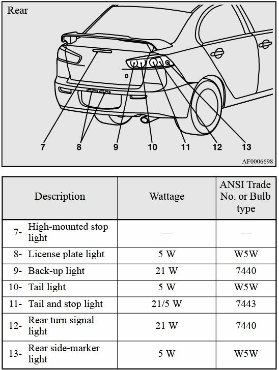

Witam
Przeszukałem manuale i nie mogę znaleźć informacji o żarówkach. (jest instrukcja jedynie świateł z przodu).
Potrzebuję informację dotyczącą Mitsubishi Lancer 2008 Sedan 2l benzyna (wersja US)
Jakie żarówki muszę zakupić do STOP, oraz żarówka w poddaszu - nad głową.
Dziękuję za informację

Tutaj masz info z instrukcji dla rocznika 2010 dla North America.
Oczywiście najlepiej zdemontować i sprawdzić.
Chyba taka.
Nad głową chyba 8W rurka.

O to chodzilo! Dzieki wielkie!

Instrukcja lancer 2010 (North America).
