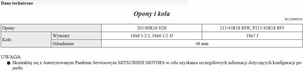

Poniżej masz fotkę z informacjami z manuala dla rocznika 2010.

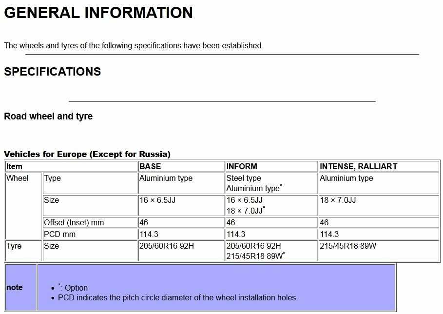

A tutaj info z instrukcji obsługi dla rocznika 2012.
Otwór centrujący to chyba standard w miśkach 67,1mm ale to lepiej potwierdzić . |
