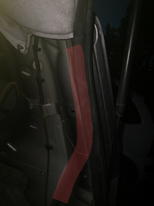

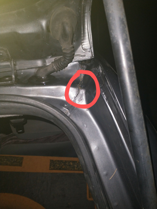

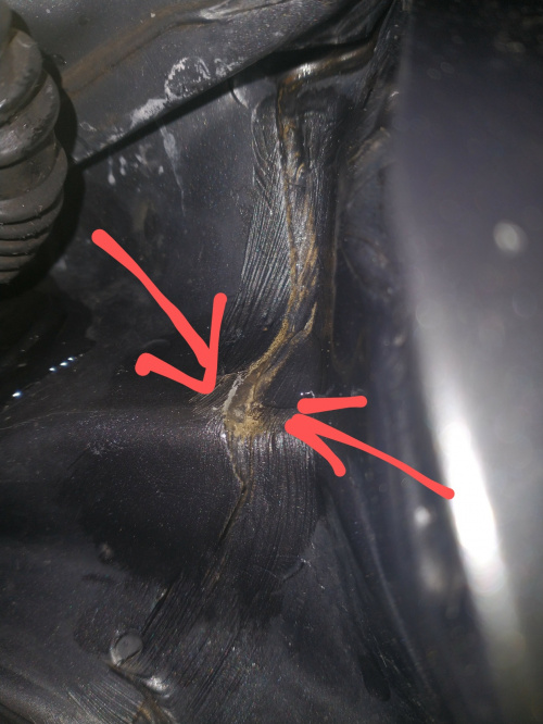

Mam , znalazłem przyczynę , wcześniej ściągnąłem tapicerkę tyłu , w sumie nie potrzebnie , sąsiad polewał z konewki tył auta a ja w bagażniku obserwowałem , okazało się że przecieka między łączeniami blachy dachu a boku prawego tylnego , normalnie bardzo mała szczelina była , te wszystkie łączenia są dodatkowo uszczelniane jakąś masa , ale akurat tu być może na skutek eksploatacji / drgań / pracy karoserii / powiększyła się szczelina i uszczelnienie nie starczyło
Ciekło ta szczeliną i dalej wzdłuż wewnętrznej strony uszczelki bagażnika i dalej spływało koło takiego ucha zaczepu powyżej wnęki koła zapasowego i do wnęki

Teraz po większym deszczu , znów widzę że mokro / kałuża w bagażniku , więc musi z innej szczeliny też przeciekać , może przez mocowanie relingów , bo innej możliwość nie widzę , inne możliwe miejsca przejrzałem dokładnie i spryskalem takim woskiem / konserwacja do profili zamkniętych i zobaczę po deszczu , patrzyłem pod tymi czarnymi listwami wzdłużnymi na dachu ale szczelne się wydają te miejsca
[ Dodano: 21-05-2022, 21:09 ]
Dziś się zabrałem za to , prawie na pewno to wina uszczelki , zdjąlem ja : wymyłem i wyszorowalem dokładnie , szczególnie rowek w który wchodzi rant blachy karoserii , w pewnych miejscach mniej więcej w okolicach przecieku rowek ( a jest to wewnątrz jakiś profil z miękkiego materiału pewnie aluminium oblany gumą , ) był rozszerzony bardziej tak że uszczelka miała spory luz wzg. rantu blachy , więc podociskalem ten rowek na całości uszczelki tzn tak że po wkładaniu na rant blachy uszczelka wchodziła ( wciskałem ja ) z lekkim oporem , dodatkowo do rowka dałem silikonu i widzę że po próbie wody nic nie przecieka
