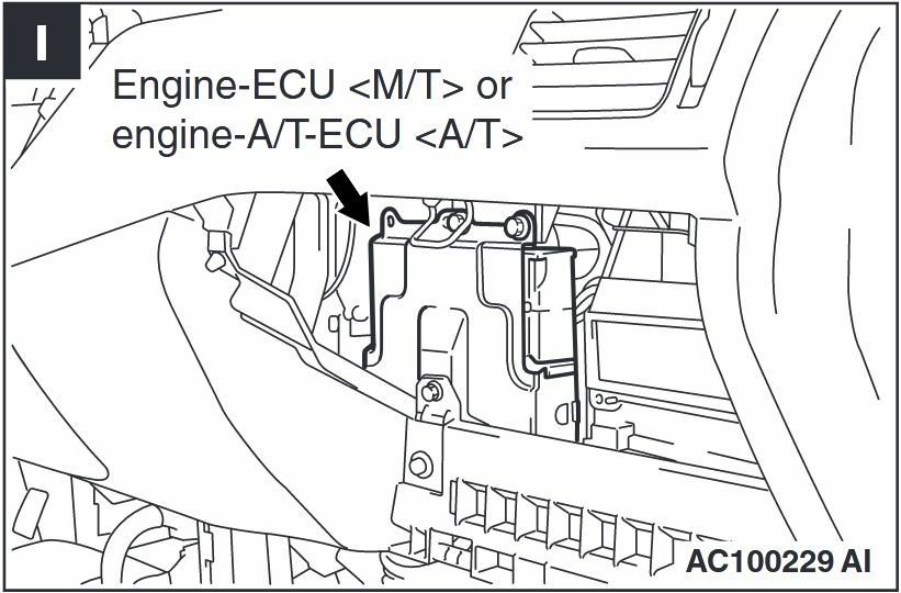

| Witam forumowiczów. Chciałem zapytać czy można komputer ECU przełożyć Plug&Play? Wywala mi błąd P0201. Jak jeździłem na benzynie przez 3 dni to błąd sam zgasł. Ale już po przełączeniu na gaz wytrzymał tylko 20 minut i znowu się ten błąd pojawił. Mam drugi komputer ale nie wiem czy będzie można go podmienić "tak po prostu". Czy ewentualnie może to być map sensor od LPG? Aha i jeszcze jedna rzecz - gdzie dokładnie znajduje się ECU bo pod maską nie mogę nigdzie zlokalizować. |

Co do ECU to do niego bodajże jest przypisany immo więc raczej nie odpalisz auta, chyba że masz komplet.
Co do jego lokalizacji to prawdopodobnie jest za schowkiem.
