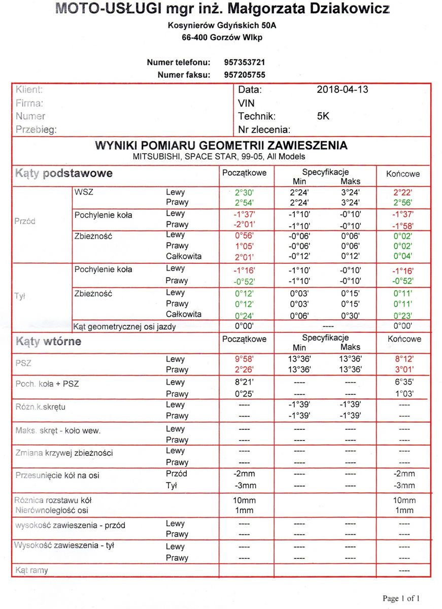

z tego co mi wiadomo, to w/w wartości podaje się w stopniach.
Poniżej z przed kilku lat moje ustawienia,
pamiętaj że w tym miśku ustawić można tył i przód ;-/
Patrz w tabelkę "specyfikacje - min / max"

Z tego wynika że ma być na wprost (0,0), ani zbieżność ani rozbieżność

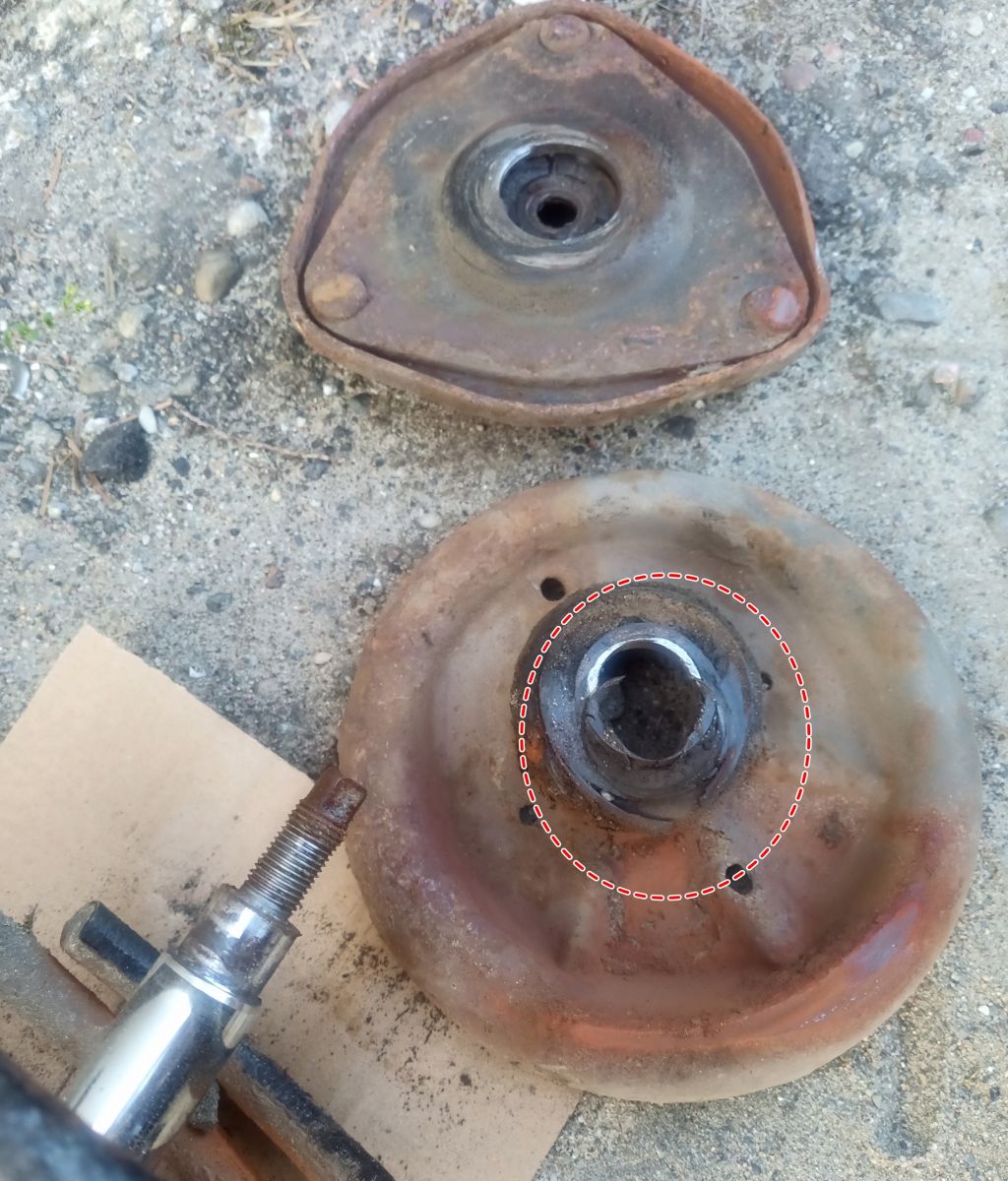

zet-em napisał/a:
Przednie koła w moim miśku zaczynają coraz bardziej ustawiać się w pozycji / \
Czy powodem są amortyzatory, sprężyny a może jeszcze coś innego?
Tam często uszkadza się górne łożysko (w sumie ślizg teflonowy ;-) , i jak się w porę nie zauważy
to potrafi wytrzeć w górnej blaszce mocowania sprężyny nawet spore "jajo".
