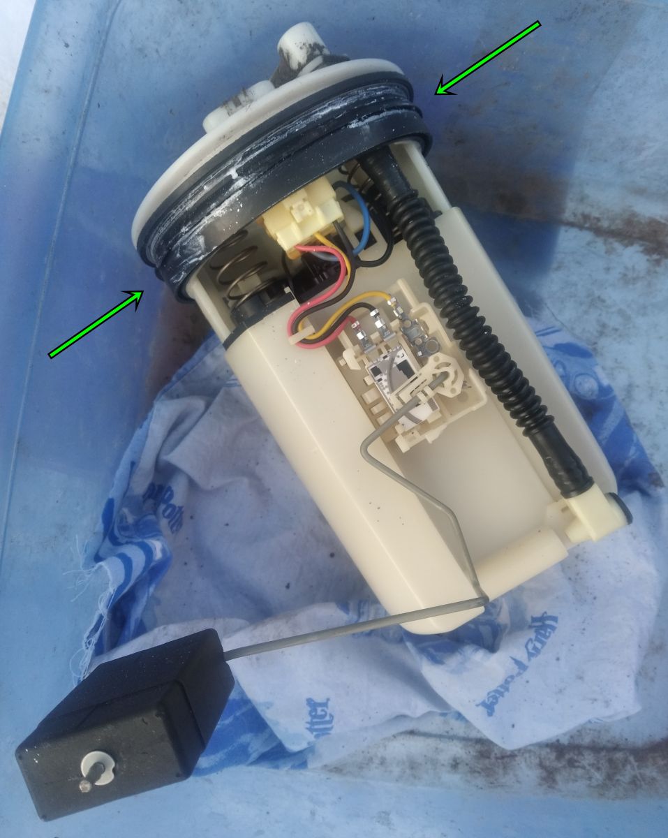

Tego typu uszczelka, zdjęcie wstawię swojej jak będzie widno.

Próbowałem wcisnąć pompę smarując uszczelkę ale nadal nic. Wyczytałem że może najpierw uszczelka a potem pompa ale niestety uszczelka przy wciskaniu pompy zamiast nałożyć się na pompę to wpada do baku. Zastanawiam się czy może jest sposób na włożenie pompy bo jeżeli nie włożę jej do końca to nie mogę nakręcić nakrętki na nią. Jeżeli ktoś już to robił to proszę o jakiś kontakt żebym mógł pogadać i może coś wymyśleć.

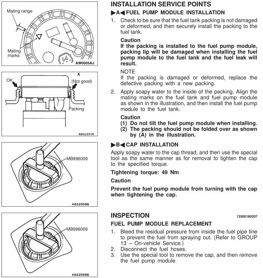

Manual mówi o założeniu uszczelki na zbiornik i dopiero wkładaniu pompy.
Może uszczelka stwardniała ze starości :doubt: .

Problem jest że uszczelka wygląda dobrze ale takjakby jest trochę za mała, przez to wpada do baku podczas zakładania pompy jak i nawet nałożenie na pompę stanowi nie lada wyzwanie, czy może ją delikatnie podkleic to baku czy to głupi pomysł?

Do tego na uszczelce pozostał taki bialy nalot w miejscach styku z pompą i baku.

nalot na uszczelce to normalka... uszczelka winna być nałożona na pompie i wówczas montujesz z nią do baku.
Nie jestem w 100% pewien ale powinienem mieć gdzieś starą pompę z uszczelką, jak coś mogę ją zmierzyć , byś sprawdził czy masz właściwą ;-)
bo nie możliwe że z nią wyjąłeś a włożyć z nią nie możesz.

Możesz posmarować uszczelkę cienką warstwą np. wazeliny technicznej, musi wejść.

Udało się, niestety bardzo ciężko ale z pomocą wazeliny technicznej jakimś cudem wskoczyło. Bardzo dziękuję za pomoc!!!
