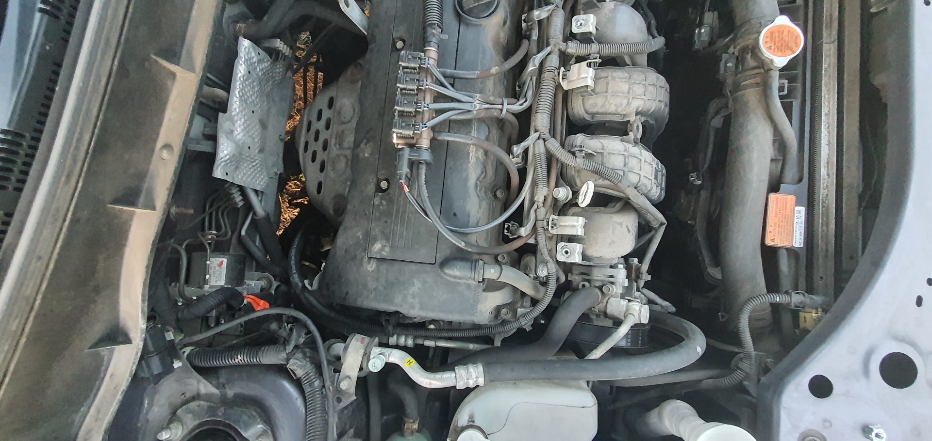

Z tego co widzę na zdjęciach to na obudowie rozrządu koło koła pasowego wału jest klapka od napinacza łańcucha rozrządu. Warto obejrzeć ile napinacz jest wysunięty.

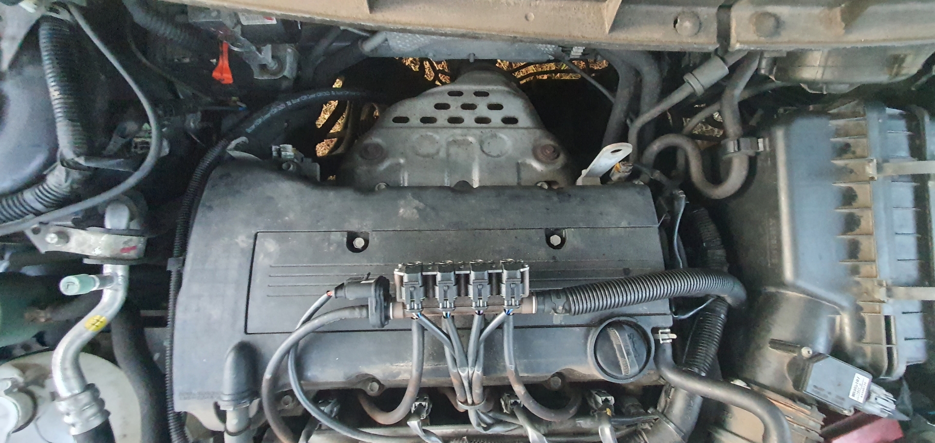

Tak wygląda mój silnik. Gdzie jest ta klapka, pod którą mam zajrzeć?
Dziś rano chyba był przymrozek nad ranem, albo tak wilgotno, wstrętnie zimno, i coś tak jakby w okolicach paska klinowego dziwny odgłos świzdania, nie ciągłego, 2 razy na sekundę było słychać. Na ciepłym silniku cichutko, potem podczas dnia już po starcie ładnie silnik chodził. To może być łańcuch... ? Cały osprzęt paska klinowego był wymieniany ze 2 miesiące temu.
Outlander Clarion Intense Navi 2.0 4B11 2012
Lancer Invite 1.8 4B10 2007

Wysłany: 17-02-2024, 08:17
Jeśli występuje klapka rewizyjna napinacza rozrządu to jej miejsce będzie na pionowej ścianie silnika, widocznej na pierwszym planie drugiego zdjęcia :wink: Podejrzewam, że dobry dostęp zapewni demontaż koła i wypełnienia nadkola.
Piszczący pasek klinowy napędzający osprzęt nie za wiele ma wspólnego z oceną stanu łańcucha rozrządu. Jeśli prawidłowo leży na rolkach i założony jest właściwą stroną, a mimo to wydaje niepokojące dźwięki to zgłoś się do warsztatu, który dokonał wymiary. Są różni producenci i odmienna jakość części, więc nowy nie znaczy idealny.

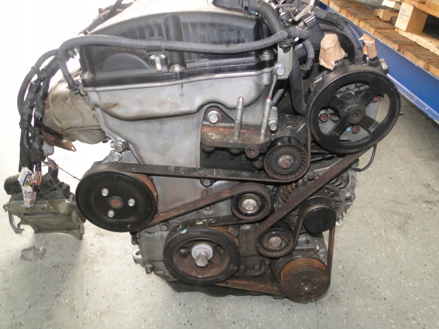

Rewizja jest na obudowie rozrządu.
Wpisz np na allegro 4j11 masz tam sporo zdjęć gdzie to widać.

Takie zdjęcie znalazłem na all... ale ciężko coś mi coś tu znaleźć. Może ktoś coś widzi ?
EDIT: No w sensie, że nie wiedzę tutaj tej klapki rewizyjnej.
