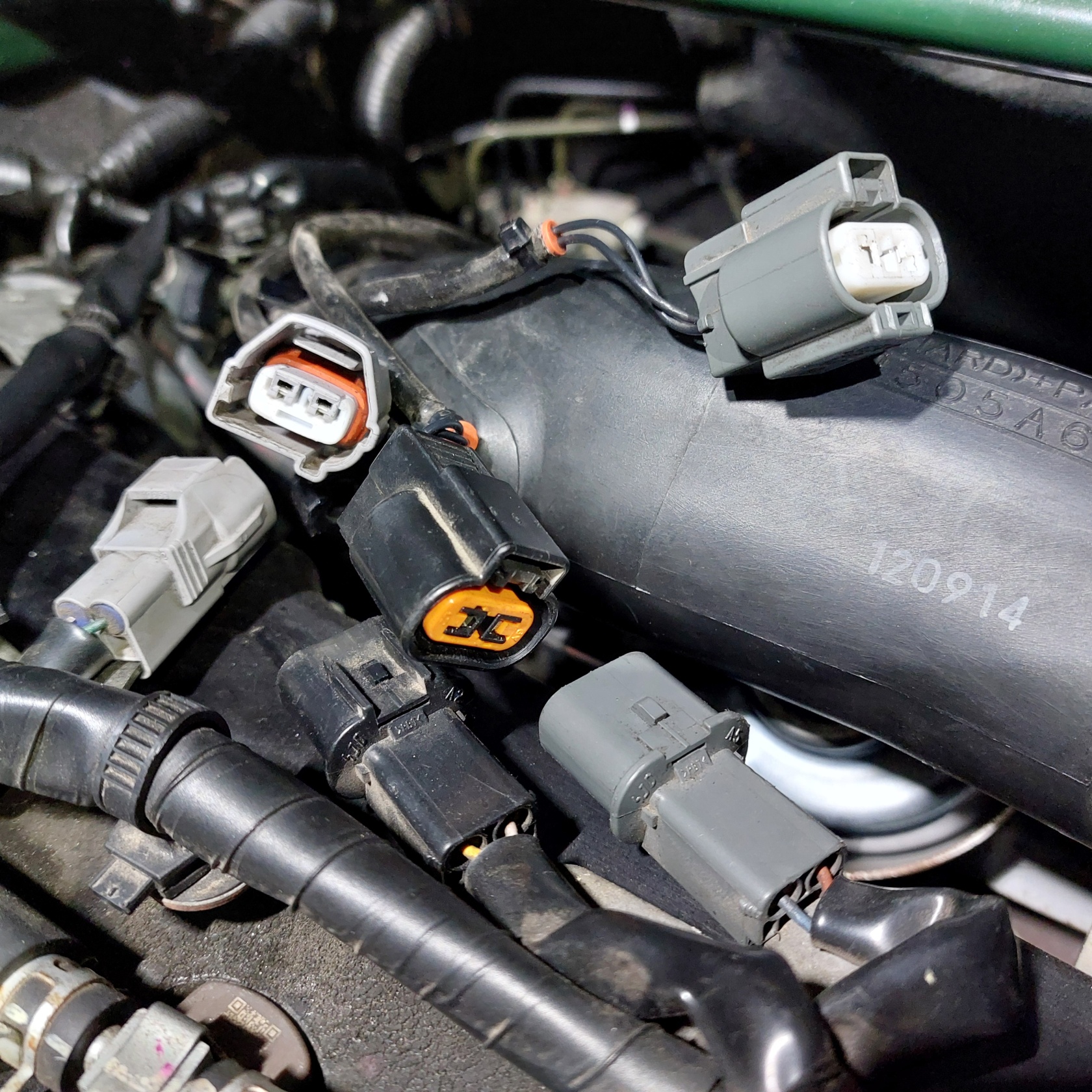

Identyczna wtyczka jest w Outku 2.2 DID:

... lub po weryfikacji szukaj czujnika do Outlandera III, 2.2 DID.
