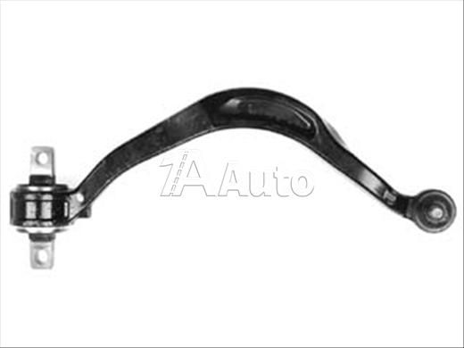

czy ma ktoś rysunek tego wygiętego wahacza ? |
axg [Usunięty]
Wysłany: 12-01-2009, 15:13
Rysunku nie posiadam a zdjecie jest pod tym linkiem :
banan |

Zawieszenie w galancie ma to do siebie, że ciężko znaleźć luzy. Szarpaki nie dają sobie z tym rady. Jedyny sposób to wjechać na kanał, podstawić deskę, podnośnik i poprzez odpowiednie manipulowanie odciążać poszczególne sworznie. A i to nie czasem nie wystarczy. Ale jeśli stuka to raczej banan i na nim skup uwagę. Przy zużytym sworzniu wahacza prostego mi nic nie stukało, tylko dziwnie się prowadził, a luz był spory. |

zrobiłem jak mówiliście wjechałem na rampę i szarpałem w przód i tylko tak znaleźliśmy luz podczas ruszania, na wahaczu wygiętym (banan) czuć duzy luz .
no zakupilem dzis orginalny w servisie koszt spory i to naprawde spory tu gdzie mieszkam za ta kwote mozna by kupic samochod na chodzie ale tak lubie ten swój samochód ze naprawde wole dla niego jak najlepiej choc to zwykla wersja gls ale nie zawiod mnie ani raz pozatym mysle ze podrobka zuzyla by sie szybciej i po roku moglby wystapic ten sam problm
