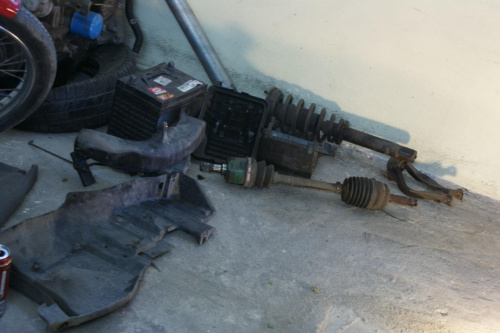

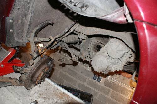

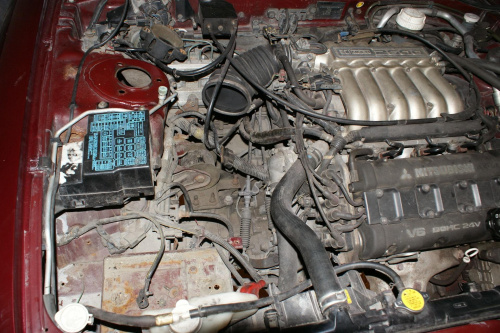

Wczoraj jednak nie wytrzymałem i wziąłem się do roboty. W sumie jest identycznie jak kolega GAL pisze, w sumie prosta robota tylko czasochłonna :roll:
Muszę jeszcze po szubienicę do sąsiada skoczyć co by mi właśnie silnik na łeb nie spadł :twisted: Ale dam radę 8)
Jednak japończyk to jest to, nie tam żadne fiaty i inne dziadostwa. Pstryk i śrubka w palcach się odkręca :blob4: Tak powinno być. Swoją drogą fajna zabawka. Taki model w skali 1:1 :D
Za chwilę dorzucę fotki dla potomnych...
no już są:
więcej zdjęć w czasie przyszłym :D
