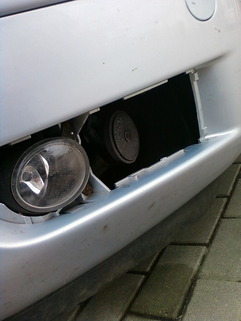

strk [Usunięty]
Wysłany: 05-06-2012, 22:55
Prawie dobrze, ale nie do końca. Klakson jest ukryty pod maskownicą (prawej lampy przeciwmgielnej) i nie widać go z wnętrza komory silnika. Dostęp jest z zewnątrz. Mam nadzieję, że obejdzie się bez demontażu zderzaka
Jutro sprawdzę, będzie foto
[ Dodano: 06-06-2012, 11:26 ]
I problem rozwiązany.
Po przeprowadzeniu typowego troubleshooting'u (bezpiecznik-przekaźnik-sygnał) wystarczyło przeczyścić styki klaksonu:
Maskownica posiada trzy zatrzaski na górnej i trzy na dolnej krawędzi, wystarczy zdecydowanie acz delikatnie podważyć krawędzie płaskim śrubokrętem, jednocześnie ciągnąc maskownicę do siebie. |
