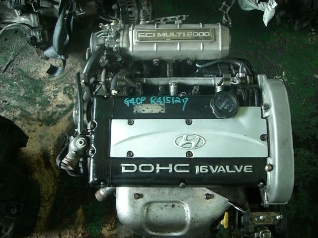

Jakie są różnice pomiędzy silnikiem 4G63 z Hyundaia (Lantra? Elantra? Sonata?) a silnikiem 4G63 z Mitsu Eclipse? G4CP? Y20? J1? hgw jakie to ma oznaczenie hu*dajowskie...
Coś takiego
Generalnie czy różni się mocą od 4G63, i na czym polega ta różnica (wałki, ecu, przepływka, wtryski?)

Wiem że np 4G63 i 4G67 są bardzo mocno spokrewnione i różnią się w zasadzie tylko kompem i blokiem (ponoć głowica ta sama). Co jeśli do bloku takiego hundaja wstawię głowę od 4g67, wraz za całym osprzętem? uzyskam coś zbliżonego do 4G63? bo ponoć moc silnika wychodzi z głowycy, a reszta... :roll:
Pytam bo mam do wzięcia taki silnik za bezcen i z chęcią go wstawię do mojego czerwonego GTi. Ale chciałbym uzyskać efekt wstawienia 4g63 6bolt z 1g

Jak widać na zdjęciu, silnik jest "po starej" stronie. Po prostu wytwarzany na starej licencji mitsubishi ;)
Wizualnie generalnie te same silniki

Hultaja silnik nie ma natrysków na tłoki, głowica ma mniejsze kanały dolotowe. Różnią się też delikatnie łapy ( jesli chodzi o eclipsa 1g) oraz pompa wspomagania i obudowa termostatu. To z tego co pamiętam po przekładaniu silnika z sonaty do swojego 1 g. PT chyba też był z kwadratową wtyczką a nie jak w ecli 1g 6 bolt owalną. A i podstawa filtra oleju nie miała wyjść na chołodnice oleju ale to może zależy od wersji.
